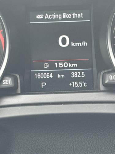

ich hoffe, ich kann hier etwas Hilfe bekommen, denn ich bin ziemlich ratlos bezüglich des Verbrauchs meines Audi A5 Sportback 2.0 TDI mit 177 PS, Stronic Quattro. Vor drei Wochen habe ich das Fahrzeug von einem meiner Meinung nach seriösen Händler mit Gebrauchtwagengarantie von VW/Audi erworben.
Das Auto ist mit 19-Zoll-Rädern ausgestattet - 255/35 R19 - und hat neue Pirelli All-Season-Reifen. Mit vollem Tank komme ich maximal 500-600 km weit. Ich nutze so gut wie nie den Sportmodus, und ein Drive-Select-Modus ist in diesem Fahrzeug nicht vorhanden. Es verfügt über ein S-Line-Fahrwerk. Täglich fahre ich zweimal 20 km, am Wochenende vielleicht 100 km. Ich habe festgestellt, dass der Verbrauch auf vielen Seiten höchstens bei 8-10 Litern liegen sollte, und das auch nur bei Vollgas. Ich fahre sehr entspannt und nutze nie den Kickdown. Ich war bereits bei Audi, um eine Fehlerauslesung durchführen zu lassen. Auch dem Händler, der 500 km von mir entfernt ist, habe ich bereits mitgeteilt, dass der Verbrauch zu hoch ist. Ich sollte das Fahrzeug zu einer Audi-Werkstatt bringen, um es überprüfen zu lassen. Aber sie sagen, dass sie den Fehler erst finden müssten, und dafür müsste ich den Stundensatz bezahlen.
Ich bin mit dem Fahrzeug ansonsten sehr zufrieden, abgesehen vom hohen Verbrauch. Bei der Fehlerauslesung wurden keine Probleme festgestellt. Woran könnte es liegen? Hat jemand ähnlich hohe Verbrauchswerte erlebt? Auf Spritmonitor hat niemand einen höheren Wert als 9l/100 km. Könnte etwas defekt sein? Über eine Antwort würde ich mich sehr freuen. Vielen lieben Dank.

Fehler auslesen hatte bei mir auch nichts angezeigt. Du kannst es noch prüfen in dem du beim Thermostat ausgang den schlauch vorsichtig fühlst und guckst ob er kalt oder warm ist

Ich werde es inner kommenden Woche prüfen lassen und anschließend austauschen lassen, wenn ein Defekt vorliegt! Ich komme maximal 500-550 km. Hatte das Auto bei Audi abgegeben für eine verbrauchsmessung die haben 6.6 l durchschnitt berechnet… was nahezu unmöglich ist! und angeblich soll die kühltemperatur auf 90 sein
11 l ist durchaus realistisch, aber er muss halt 90° erreichen, wenn er das nicht schafft ist der Thermostat defekt

Wurde heute gemessen nach 20 minuten folgendes Ergebnis. Verdacht auf ein defektes Thermostat. Meint ihr es liegt mit dem Verbrauch daran? Oder eher an dem Update der Software die vermutlich gemacht wurde aufgrund dem Diesel Skandal!?
.jpg
Warum tauschst du das Teil nicht aus?
