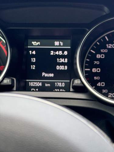

Vor ein paar Tagen hatte ich ein defektes Thermostat, das vollständig ausgetauscht wurde. Seitdem habe ich bemerkt, dass die Öltemperatur nach 10 Minuten Fahrt in der Stadt auf 98-103 Grad steigt, während die Kühlmitteltemperaturanzeige bei 90 Grad bleibt. Sind diese Werte in Ordnung? Was meint ihr?
Ich finde ja; was macht der Verbrauch?
Der ist etwas besser geworden als vorher finde ich.
Jedoch mit 200 km/h konnte ich beobachten, wie die Öltemp. auf 122 Grad anstieg. Jedoch wieder fällt wenn ich 160 fahre auf 110 Grad.
Das ist völlig normal, im Stadtverkehr wird mein Öl auch nicht wärmer als 80-85°, während das Kühlwasser recht schnell die 90° erreicht.. ist allerdings ein 3 Liter V6 Diesel
Das sind die Werte nachdem Test?
