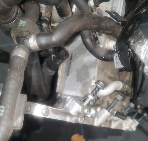

Wie wechselt man den ölkühler ? Motorcode ist CRBC
Problem ist er hat gerade neues Öl bekommen.
Hebebühne habe ich leider keine.
Kann man ihn ohne wechseln und muss das Öl abgelassen werden ? Kühlschläuche könnte man ja abklemmen.

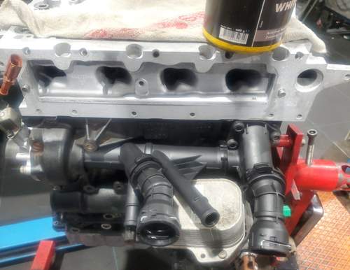

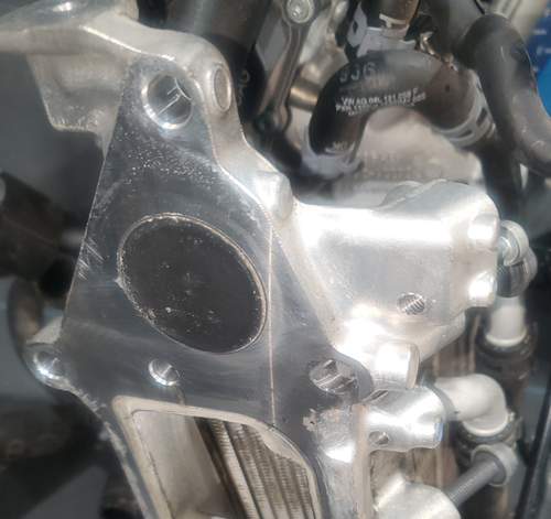

du zeigst einen Euro 6 Ladeluftkühler. Hier ist zb mein Euro 5 CUPA.
Das Loch im Kopf ist da, aber der Ladeluftkühler ist dann geschlossen. In dem Fall wird der Ladeluftkühler wohl kein Abgas ins Kühlsystem bringen können.
Druck im Kühlsystem über Ladedruck kann natürlich trotzdem passieren.

Vielen Dank, dann kommt der alte wieder rein. Kann jetzt leider nicht hinfahren und schauen in der Werkstatt.
Aber fällt mir gerade ein der Mechaniker meinte das des Loch von dem du im Zylinderkopf sprichst trocken war hat ihn gewundert dementsprechend ist des geschlossen beim Euro 5
Habe noch ein Foto gefunden wo die zwei Anschlüsse sind.
Kann man jetzt nur hoffen das der Kopf einfach gerissen ist irgendwo

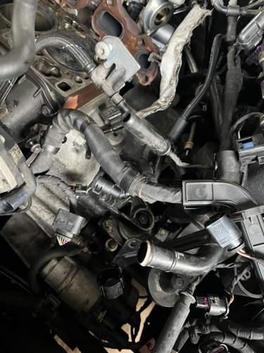

Mir ist noch eingefallen, dass er ja wohl eine Niederdruck AGR hat. d.h. etwas Abgas geht ja den Weg Richtung Einlass. Wenn irgendwo auf dem Weg zum Zylinderkopf noch ein Bauteil einen Riss hat, könnte das vielleicht auch dadurch kommen. Drosselklappe ist zb wassergekühlt. Der Ladeluftkühler ja auch aber irgendwie finde ich das komisch, das kein Druck auf dem Kühlsystem ist. Mit Ladedruck sollte das eigentlich passieren.
Du könntest die AGR mal deaktivieren oder schließen testweise. evtl geht das schon mit Stecker ab. unten ist am Abgasrohr die Klappe. Da kommt man gut ran. Damit würde ich anfangen. paar km fahren und nochmal CO Test selber machen. Wenn er immer noch grün wird, doch versuchen den Stecker vom AGR Steller zu ziehen. Dann muss das Ding zu sein. Der Steller ist unter dem Schlauch, der hoch zum Turbo geht. Ich glaube von oben kommt man nicht dran. 5 poliger Stecker.
