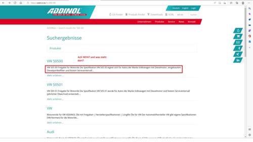

@real_Base schrieb am 17. Januar 2023 um 13:05:16 Uhr:
Addinol schreibt auf ihrer Seite zu der 505er Ölnorm übrigens kein Wort von DPF
Ach nein?
Hast du das etwa in deinen eigenen Links überlesen?
Siehe Bild
Schreiben sie nicht ?
Norm

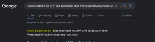

Wo hast du diese Übersicht her?
Wenn ich bei Google explizit nach der Zeichnkette "Dieselmotoren mit DPF und Turbolader ohne Wartungsintervallverlängerung" (kopiert aus deiner Aufzählung) suche, dann finde ich exakt 0 Seiten! Siehe angefügtes Bild.
Wenn ich nach den VW-Normaen suche, dann fehlt auf den Seiten immer bei dem 505er Öl die Erwähnung des "DPF" (außer bei Addinol - dazu unten mehr). Nur bei dem 507er Öl wird diese erwähnt.
