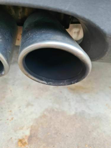

Nun ist mir am 04.08.2021 aufgefallen, dass die Karre wenn ich sie abstelle oder zum Stand komme kurz stark nach Diesel stinkt. Fällt an der Ampel auf oder auch wenn ich ihn in die Garage stelle und aussteige. Hab ich mir erstmal nichts bei gedacht. Dann ist mir aufgefallen, dass meine Endrohre dunkler als normal sind. Hab ich auch erstmal ignoriert und es auf die häufigen Regenerierungen geschoben. Und da bin ich dann so langsam stutzig geworden. Abstand zwischen Regenerationen: Normal bei meiner Fahrweise alle 300 bis 400km. Der DPF hat auch einiges gelaufen, also noch akzeptabel. Nur hat es ab dem 04.08.2021 angefangen mit Abständen von 150 bis 200km. Ich bin die letzten Tage so 100km pro Tag gefahren.

Ruß Endrohr

Nö nix, kein Geruch im Motorraum außer dieser Heiße Metallgeruch weil der DPF ja gefühlt dauerhaft regeneriert. Nur hinten raus ausm Auspuff, was beim Euro 6 ja normal nicht so ist

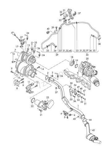

Das System ist grundsätzlich ziemlich bescheuert aufgebaut. Im Anhang einmal die Explosionsskizze. Turbo sitzt ganz oben, von da aus dann mit den Abgasen in Richtung Fahrzeugfront in die kleine Kammer (glaub das is ein Vorkat oder sowas), von da aus einen 90 Grad Knick, runter, noch ein 90 Grad Knick, in den DPF. Links vom DPF geht dann der Abgasstrang weiter in Richtung Heck (kleiner Durchmesser) und rechts davon ist das große Loch, ein paar cm hinter dem DPF für den Kühler. Und an dem Kühler ist dann noch ein AGR Ventil. Und das verläuft dann quer durch den Motorraum. Komplett durchgestiegen bin ich da auch noch nicht, das ganze hat ja auch zwei AGR Kreisläufe, beide AGR Ventile sind aktiv wassergekühlt und auch die Reglerklappe ist wassergekühlt, alles sehr unübersichtlich.
Der Einbauort vom DPF ist aber ganz gut so links vorne im Motorraum, dann kann man da alles entspannt abschrauben und den Kühler inspizieren. Beim Ausbau wird dann nur ekelhaft wegen den Kühlschläuchen. Wobei ich wahrscheinlich eh wieder überrascht werde wie kompliziert und dumm das gebaut ist und es am ende nicht rausbekommen.
