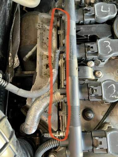

Ich heiße Alex und Bin relativ neu hier im Audi-Forum. Da ich selbst wenig Ahnung von Autos habe, kann ich wohl nur bedingt bis gar nicht anderen weiterhelfen, würde mein Anliegen aber dennoch gerne schildern. Mein Schätzchen, 1.8 Tfsi, habe ich vor ca. Einem Jahr gebraucht mit gut 136000 km gekauft. Ich hatte mich trotz der bekannten Ölproblematik bei dieser Reihe auf dieses Auto eingelassen, weil es deswegen noch durch meinen Vorbesitzer von Audi bereits einen neuen Motor bekommen hatte und laut Verkäufer kein Problem bzgl. Hohem Ölverbrauch bestand.
Dem ist zum Glück auch so! Allerdings war der Motor beim Kauf bereits etwas „verschwitzt“. Nun wollte ich, bei Audi mal abklären lassen, warum dem so ist. Dabei wurde die eine oder andere Dichtung ausgetauscht, insgesamt hab ich ca. 1000,- Euro bezahlt. Dummerweise war es danach wesentlich schlimmer und ich hatte richtig kleine Pfützen auf dem Motor. Bei Audi wieder vorgesprochen, wurde das ganze auf Garantie noch einmal gemacht. Habe mein Auto seit gestern wieder und bin seither nur ein paar km in der Stadt gefahren. Vorsichtshalber habe ich nochmal unter die Haube gesehen und siehe da, bereits jetzt findet sich wieder etwas ausgetretenes Öl. Ich gehe davon aus, dass dies auch wieder wesentlich mehr sein wird, wenn ich ihn demnächst über die Autobahn jage.
Meine Frage ist die: Ich würde jetzt zum 3. mal bei Audi auflaufen, mit dem selben Problem, auch wenn ich weiß, dass sich keiner der Beteiligten über mein Erscheinen freuen wird :-) Ich bin nur etwas verunsichert, weil man öfters liest, dass etwas Schwitzen durchaus normal ist, grade bei älteren Motoren. Muss und sollte ich damit jetzt leben? Oder kann ich durchaus erwarten, dass Audi das Ding dicht bekommt, Alter hin oder her?

Hallo und danke schonmal für die Rückmeldungen euch allen. @bruno7161 da ich nicht weiß, ob das die Ventildeckel sind, lass ich lieber Bilder sprechen.
Die ersten beiden Bilder sind der Ist-Zustand, also frisch nachgebessert und grad mal 20km in der Stadt gefahren. Will gar net wissen, was bei Autobahnfahrt passiert... sehe grade selbst, dass man auf dem zweiten Bild scheinbar sehr gut sieht, wo das Öl herkommt. Als ob die Dichtung verzogen wäre?!

Das ist der Ventildeckel und es ist keine "Dichtung", sondern es wird mit einer Silkonmasse verklebt. Und wenn das nicht perfekt gemacht wird, gibt es eben immer wieder mal Leckstellen. Aber auf der Autobahn wird da auch nicht mehr rauslaufen, da an der Stelle ja kein "richtiger" Öldruck anliegt.

Ich tippe drauf das die Kontaktflächen nicht penibel gereinigt entfettet und getrocknet wurden und ggf. der Motor frühzeitig gestartet,...
Anhand der Bilder und auch der Teilenummer in der Rechnung kann man erkennen das für die Zylinderkopfhaube nicht das richtige Dichtmittel verwendet wurde.
