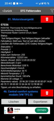

Guten Tag,
Bei mir ist gestern folgender Fehler mit mal aufgetaucht. Im Internet konnte ich nicht so richtig was finden, hat jemand eine Idee?
Anbei das bild vom Fehler.

Fehler 07036 P059700

Da wird wohl leider ein neues Thermostat benötigt. Kostet glaube was um die 50-70€ + Einbau.

Hast du eine teile Nummer?
059121737R, 059121737AM, 059121737H
Eine von denen sollte es sein. Am besten mal bei Audi direkt über die FIN nachfragen, sicher ist sicher, eh ich hier was Falsches behaupte :D
„Unterbrechung“ kann aber auch ein kaputtes Kabel oder der Stecker sein.
ja, richtig - Kabel, Stecker, Steckerkontakte wären mögliche Fehlerquellen.
laut meiner Fehlercodeliste bedeutet P0597 Thermostat für kennfeldgesteuerte Motorkühlung F265 Unterbrechung.
In den Stromlaufplänen gibt 23 Treffer von F265, wenn ich mehr Informationen zum Motor hätte, könnte ich genauer nachschauen, aber mit 240 kW komme ich nicht weiter.

Bei dem Motor gibt es einen Zwischenstecker T10l Steckverbindung, 10-fach, im Motorraum rechts, schwarz. Pin 9 (Violett/blau) und 10 (rot/weiß) gehen zu F265 Pin 1 und 2. Zumindest die Strecke könnte man mal mit einem Messgerät auf Widerstand überprüfen. Das bekommt auch ein Laie mit etwas technischen Verständnis hin.
