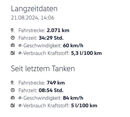

Ich habe jetzt seit drei Wochen einen 2023er Elegance, Tageszulassung mit 300km (jetzt 2000km), 200 PS TDI, Frontantrieb.
Zuvor hatte ich einen 2006er Golf 5 mit 105 PS TDI.
Ich bin also noch nicht viel gefahren, soweit aber sehr zufrieden. Viel Langstrecke, dabei aber noch entspannt wegen der Einfahrtsphase.
Entspanntes Mitschwimmen mit 120/130kmh geht mit <5L. Bei einem Mix von normalem und etwas zügigerem Fahren landet der Verbrauch bei ca. 6L.
Der Motor spricht gut an, auch beim Beschleunigen über 130kmh.
Durchdrehende Räder hatte ich bis jetzt auch nicht. An das Anfahren und aus Rollgeschwindigkeit Weiterfahren muss man sich aber etwas gewöhnen.
Zum Ölverbrauch kann ich noch nichts sagen, davor hab ich aber etwas Angst und hoffe auf so wenig wie möglich.

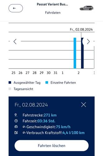

Hab z.Z. 5.2l/100 km.
Fahre überwiegend nach bzw. In die Niederlande und zwischen durch Mal Autobahn bis 200km/h.
4.4 ist auch drin wenn man nur bis 120km/h fährt.
150ps.
Screenshot-2024-08-22-20-33-02-411-com-volkswagen-weconnect-edit
Bild #211075188

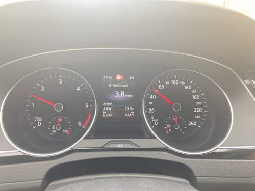

Meine persönliche Bestleistung neulich auf dem Heimweg mit dem 150er EVO
Bild #211076298
