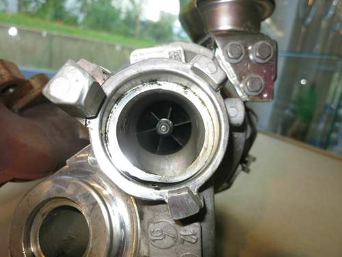

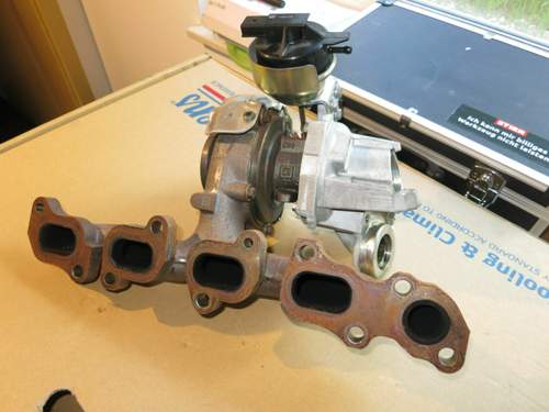

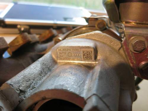

190 PS Passat, zumindest der DFCA hat einen KKK BV43d, wassergekühlt
edit: beim 150PS Tiguan Motor DFGA mit Adblue war so ein Turbo dran. Ich kann selber nicht erkennen wer den hergestellt hat. Vielleicht VW sogar? Anbei Bilder.

Tatsächlich, dann scheint beim tdi nur eine positions Überwachung zu erfolgen.
Habe meist nur den Stecker gesehen, nie aber ein Schlauch.
Da der ea111 1,2tsi tatsächlich ein elektronischen Aktor hat, bin ich davon ausgegangen, das es beim Diesel ebenfalls so ist.
@A3Limousine weißt du welche Variante VW beim Aluminiumblock verwendet Alusil, Nikasil oder Plasma?
@Passat-B8BiTDI schrieb am 8. November 2020 um 19:18:36 Uhr:
genau. Positionsgeber für den Ladedrucksteller -G581-
Nur das Feedback. Früher bei EDC16 wurde die "richtige Position" nur über die Höhe des Ladedrucks bestimmt 🙄
Die Ansteuerung der Unterdruckdose macht das N75 Magnetventil. Soll nicht so genau und auch nicht so schnell sein.
Es gibt auch einige Leute, die elektrische Stellmotoren mit ein paar Tricks an das N75 klemmen konnten. bei tdiclub.com z.b.
Aber zurück zum Thema. Ich finde elektrische Stellmotoren zur Steuerung des Turbos bei VW gut. Hätten die mal früher machen sollen. Der einzige Nachteil ist nur der höhere Preis und die etwas höhere Anfälligkeit (wieder mehr Elektronik im Auto).
