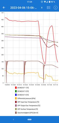

was genau soll uns der log sagen? in welchem zustand wurde der erzeugt?
Kann so erstmal nix auffälliges entdecken, sieht nach normaler Fahrt aus. Differenzdruck sieht plausibel aus, rußmasse berechnet steigt minimal an, alles i.o.
Software verändert, AGR manipuliert? Wie ist das Fahrprofil, etwas verändert die letzten Monate?
Auswertung

Log war sofort nach dem regenerieren waren ca 20km dann war leider der akku leer.. jetzt leuchtet er wieder inkl. blinkender vorglühkontrolle. der eine wert +15g der andere -7,81

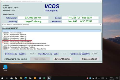

Log Mal bitte während der Fahrt die agr Aktivitäten, dann bitte bei Möglichkeit noch einen Auszug des Motorsteuergeräts inkl Software/Hardwareversionen.

software wurde heute geprüft ist original nicht gechippt.
was soll ich den noch mitloggn Agr Geschwindigkeit drehzahl ladedruck ? um sich bissl a bild machen zu können ?

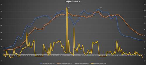

Fakt ist: mir der schummelupdatesoftware ist die Regenerationsrate deutlich höher getaktet als davor. Sehr schlecht für Kurzstreckenfahrer. Daher kommt der 200er Intervall schon hin. Bevor die Lampe kommt, hast du da beim Abstellen des fahrzeugs einen Nachlauf des kühlerlufters?
Die Regeneration wird eigentlich nur in 3 szenarieren eingeleitet:
- Zwangsregeneration
- berechnete Regeneration
- notwendige Regeneration durch zu hohen abgasgegendruck

anhebung der motordrehzahl hab ich sehr oft.... wenn er dann nicht solange gefahren wird bis er fertig wäre ( was ja absoluter schwachsin ist.... kann ja nicht 50x um die arbeit rumfahren) kommt die motor und vorglühlampe und ich fange wider an ihn anzustoßen zur regeneration ... passiert so bei berechneten 16g

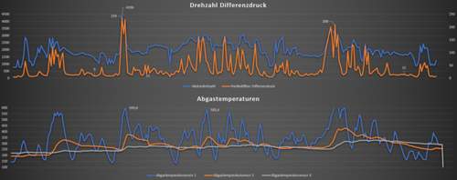

Abgastemperaturen plausibel? Sollten 3 Sensoren sein.

Abgastemp schau ich noch an hast du da sollwerte ?
Nein aber ich kann sie dir heute Mal loggen
des wad super weil ohne daten komm ich nicht mehr weiter

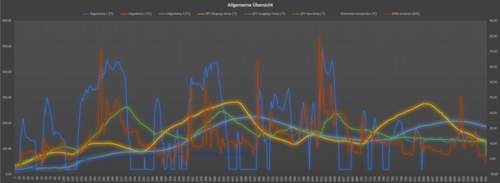

So, wie versprochen anbei die Daten.
Ausgangszustand: Kühles trockenes Wetter, Wagen stand 9 Stunden, keine Standheizung. Viel Dorf/Landstraße, hier Berg- und Talfahrten, daher steigen die Temperaturen zwischendurch steil an und fallen direkt wieder ab.
Höchster gemessener Abgasgegendruck bei Vollgas bergauf im 3. Gang 80 hPa (0,08bar).
Alles weitere ist der Tabelle zu entnehmen.
Die GPS Daten haben ein paar Hickups, daher sieht das auf der entsprechenden Seite witzig aus.
Achtung: Die Tabelle is in verschiedene Arbeitsblätter für die Diagramme sortiert.
PS: Der Zeitstempel in Spalt 1 ist fehlerhaft, nicht draufgucken ^^
TDI Abgastemperaturen
ich schau mir das logfile gerade an
irgendwann bist aber du auch auf 225HPa gekommen ... ich fahre jetz dann mit meinem nochmal .. danke
