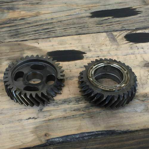

jetzt habe ich mal ein größeres Problem mit dem Passat:
2.0 TDI BMR mit DSG
KM: 250tkm
Der Motor hört sich komisch an. Also so ein unregelmäßiges klappern.
Kann dies das ZMS sein oder eher Richtung Motormechanik (Nockenwelle etc.)
Mit abgebautem Keilriemen keine Besserung. Also Klimakompressor und Lichtmaschine scheidet schon mal aus.
Kein Leistungsverlust feststellbar!
Ich habe hier mal 2 Videos eingefügt.
Eins von oben und eins vom Motor unten.

Habt Ihr eine Idee was es sein könnte?

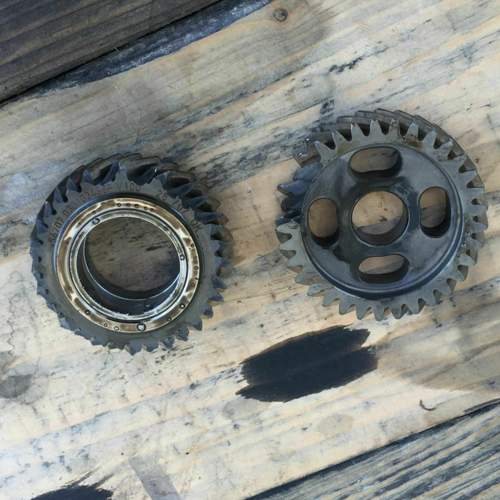

Nach dem ich mir einen speziellen 5mm Steckeinsatz von Hazet für die Ölwanne gekauft habe, habe ich vorher die Ölwanne abgebaut und habe vermutlich das Klapperproblem mit Vibrieren unter bestimmten Drehzahlen gefunden.
Ich denke das Fahrzeug ist kurz vor einem Motorschaden gestanden!!!
Bei dem Stirnrad vom Ausgleichswellenmodul war ein gutes Stück weggebrochen und das Zwischenrad war auch an einigen Stellen angegriffen! Das Antriebsrad an der Kurbelwelle scheint auf den ersten Blick in Ordnung zu sein!
Ich hoffe die andere Seite ist auch gut. Das sehe ich dann morgen früh wenn ich die Kurbelwelle ein Stück drehe. Das würde mir viel Arbeit ersparen!
Axialspiel der beiden Ausgleichswellen ist minimal, dürfte im Zentelbereich liegen und ist bei beiden Wellen gleichmäßig.
Das Zwischenrad hat aber merkbares Axialspiel.
Ich werde morgen das Ausgleichswellenmodul ausbauen und begutachten ob ich ein Überholtes einbaue oder nur die 2 Zahnräder ersetze!
Metallteile von den defekten Zahnrädern liegen in der Ölwanne.
Zum Glück ist nicht mehr passiert und ich hoffe es war nur dies.
Ich werde dann mal Bilder einstellen und nochmal weiter berichten.
Den ich würde den Wagen gerne noch ca. 1,5 Jahre fahren.

Anbei Bilder von den defekten Zahnrädern. Der Rest scheint OK zu sein!
Img-0046
Img-0047

Also meiner fährt wieder gut. Waren wirklich die Zahnräder.
