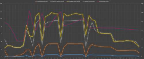

im VCDS-Verzeichnis findest Du einen Converter um aus der CSV-Datei eine lesbare Exel-Datei zu machen. So ist Dein Anhang nur eine unlesbare Folge von Zahlen......
Sorry, hier das ganze konvertiert.
so ist es lesbar aber wenn Du den LMM (luftmassenmesser) überprüfen willst solltest Du auch die Luftmassse (Soll/ist) logen. Oder geht das beim 2.0TDI nicht ?

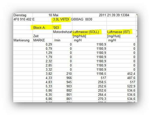

beim 3.0 TDI ist die Luftmasse auch im Block 3 zu finden - siehe Anhang. Wie das beim 2.0 TDI aussieht weiß ich nicht - schau halt morgen mal nach...

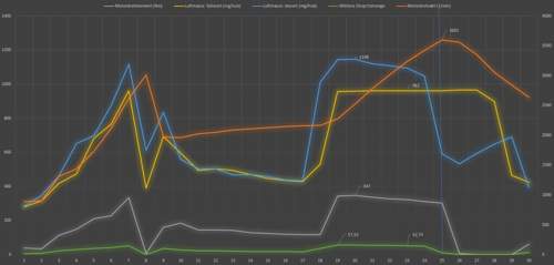

Das ist schon mal gut. Man kann dem Log entnehmen, daß der Ladedruck zumindest voll in Ordnung ist.
Die Aufzeichnung vom Block3 ist irritierend. Normalerweise erscheint da Luftmasse Soll/Ist.
In Deinem Log schaut das anders aus.
Erst mal egal.
Um einen hinreichenden LMM zu testen, muß man Block 8 mitnehmen. Ich schlage die Kombination
Block 1 / 8 / 11 vor.
Grüße Klaus

Hallo nochmal,
habe jetzt ein Log von den MWB 1,8, 11 und 45 gemacht.
Der MWB 45 ist bei mir die Luftmasse Ist.
Luftmasse Soll habe ich nicht gefunden, habe alle Messwertblöcke durchgeschaut, aber nichts gefunden.
Habe auch einen Log von MWB 40, 41 und 44 gemacht.
Das ist Lambda, AGR-Steller und Saugrohrklappe.... vielleicht kann man dort auch etwas sehen, was nicht normal wäre.

hier noch der Log von den MWB 40,41,44 und Luftmasse Ist
kann mir keiner die Log-Files übersetzen? möchte nicht unnötig Teile tauschen die nicht defekt sind
sorry, aber ohne einen Soll/Ist-Vergleich der Luftmenge kann man schlecht was genaueres über den LMM sagen.
