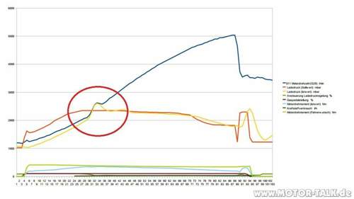

Hatte das gleiche Problem im Juli 2011 mit meinem damaligen Golf 6 140PS TDI mit DSG. Die Werkstatt wollte mir die Mechatronik tauschen, da neue Software auf MSG und DSG nichts gebracht hatte. Habe dann mit einem guten Freund, der bei Evobus arbeitet, Messfahrten mit VCDS durchgeführt. Und siehe da, die Fehlerquelle war gefunden. Es konnte nur der vom Turbo gelieferte Ladedruck sein. Dann einen wirklich sehr hilfsbereiten und interessierten Kundenbetreuer damit konfrontiert und der hat einen Mitarbeiter daran arbeiten lassen, die Ursache herauszufinden. Es hat sich herausgestellt, dass eine Anschlagschraube am Turbo rausgefallen war. Die gibt es nicht einzeln und so musste der ganze Turbo getauscht werden. Und nach der Reparatur war der Hochlauf des Motors wie aus dem Prospekt.
Hier angehängt habe ich mal die Grafik, mit der ich den Kundenbetreuer und den Werkstattmitarbeiter konfrontiert hatte. Die Rohdaten waren mit VCDS aufgenommen und dann mit Libreoffice in diese Grafik verwandelt worden. Kosten hatte zu 100% VW übernommen. Lohn und Material.
