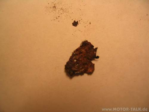

Und --- in meinem Kühlkreislauf fand sich ein merkwürdiger fast tropfenförmiger Guß-Fetzen, ca 3mm breit und ca 5 -6 mm lang. Er kam beim Auskochen aus dem kleinen Thermostatgehäuse, so hab ichs erst gemerkt. Nach ausgiebigem Spülen des Kreislaufs war aber nichts weiteres im Sieb.
Da wäre ein Foto nicht schlecht,
evtl. noch ein Rückstand der Produktion?
Oder hat das Teil an einer Kante eine Bruchfläche?
Bild folgt. Lade grade die Akkus weil ich mitm Handy nicht so nahe scharfe Bilder hinbekomme.
Keine Bruchkante , sieht aus als ob das schon lang da drin kreist. Seltsam nur, dass das nicht im Kühler hängenblieb.
So ..hier das Bild von dem Brocken. Ist definitiv ein Metallteil, seit es an der Luft ist, ists deutlich oxidiert. Sorry - ging leider nicht besser abzubilden.  Seltsame Sache.

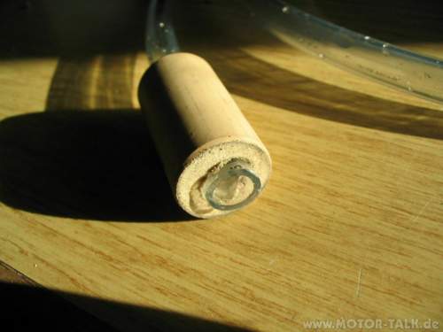

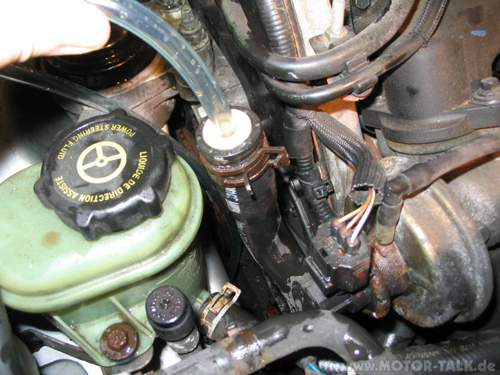

Bei der ganze Panscherei hab ich noch was gebastelt, da ich nicht wieder Geld für neues Kühlkonzentrat ausgeben wollte, aber auch keine Grube habe und keine Möglichkeit sah, die Kühlflüssigkeit ohne Verschmutzungen aufzufangen.
Wegen dem Spülen hab ich den Ausgleichsbehälter abgebaut, der untere Anschluss ist ideal um die Kühlflüssigkeit so weit abzulassen, dass man zB die Thermostaten wechseln kann oder sehr viel der Kühlflüssigkeit unverschmutzt auffangen kann, wenn man einen Korken aus Kunststoff nimmt (billige "Weine" haben so was), ein Loch reinbohrt, passend zum verhandenen Schlauch. Der Schlauch hatte bei mir 10,x mm Durchmesser, ich hab ein 10er Loch in den Korken reingebohrt, Schlauch rein und das lose Ende unten aus dem Motorraum rausfädeln in einen Eimer. Das andere Ende in den Anschlusschlauch, die Klemme drauf, fertig ist der "Ablauf für Arme". Ablassen je nachdem, wie weit man den Anschluss-Schlauch nach unten neigt. Und kost fast nix. Bilder ebenfalls hier dabei.
Der Brocken
Ablassschlauch
Ablassschlauch eingebaut
