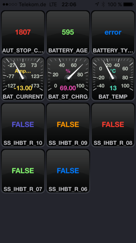

Hallo
habe jetzt mit Forscan die Batterie zurück gesetzt und den Batterietyp ausgelesen da ist natürlich eine falsche eingetragen wie kann man diese richtig eintragen ?

Vorab: Du musst im Module BdyCM die Adresse 726-04-01 ändern. Ich habe dort die ersten beiden Einträge auf 15 geändert. Welche Batterie hast Du vorne drin und was meldet Forscan?
Also Forscan liest eine 90Ah 800 CCA H8 Case Batterie aus und verbaut ist jetzt eine VARTA SILVER DYNAMIC AGM E39 12V 70AH 760 A vorher war eine Original Ford AGM 70AH 720A 12V drin .
Hier sind eine Daten
Ok, das sieht dann ja so aus wie bei mir 🙂. Es gibt lt Forscan eh keine 100% Entsprechnung für die Batterien -> siehe die beiden Screenshot für den Batterie PID.
Mess doch mal mit forscan die Laderate aus. Ich hab dir mal nen Screenshot angehangen für die Parameter...Das Lademodul ladet die Batterie bis ~80% bei mir auf. Was auch normal sein soll, wie mir mein Ford Händler bestätigt hat.

Danke schaue morgen Abend nach.Welchen Wert müsste ich bei mir eintragen ?
Mach doch erstmal eine Messung mit Forscan, wenn der Motor läuft. Bei mir läuft es am besten, wenn ich die "15" drin lasse. "14" hat nicht richtig geladen.
Wichtig ist, das Du Dir die Laderate BAT_CURRENT ansiehst. Wenn da ungefähr 1 - 2 Ampere stehen, ist das wohl zu wenig. BAT_ST_CHRG zeigt Dir den Ladestand der Batterie an. <70% bedeutet, Start/Stop läuft nicht. Alle anderen Parameter mal ausgeblendet 🙂
Hallo die Wert sehen doch eigentlich super aus oder ?Das erste ist bei laufenden Motor .Gruß
ks_aus_jucunda was sagst zu den Werten? Gruß
Ich sage "wow". So viel Ladung habe ich bei mir noch nie gesehen. Damit müsste doch eigentlich alles gut laufen bei Dir.
