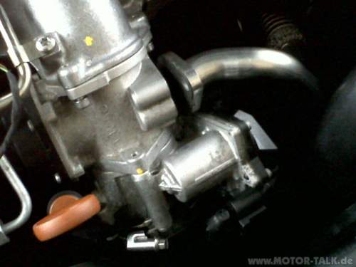

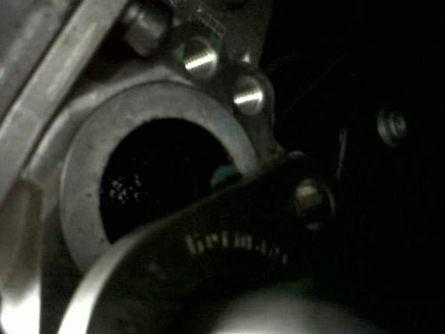

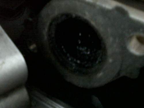

War eben unten und habe versucht es auszubauen.
Jedoch komme ich nicht an die dritte Schraube dran, die ist hinten,
( zwischen Motorblock und AGR ).
Man müsste den Ladedruckschlauch unter dem AGR Ventil abnehmen.
Leichter gesagt als getan.
Habe in nicht ab bekommen.
Schellen oben und unten gelöst , ist jedoch zu wenig platz um in ab zuziehen.
Oder man baut den kompletten Ansaugkrümmer ab .
Habe mal paar Fotos gemacht .
AGR - Ventil
Abgasrückführungsrohr
AGR - Eingang
Also so wie ich das an den Bildern erkennen kann hat meinst auch so ausgesehen von der Verschmutzung her...
Das man sich da etwas die Finger brechen muss das ist klar, denn das ist alles super eng verbaut...
