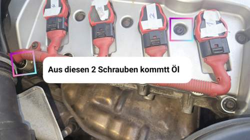

Ich habe seit längerem folgendes Problem:
Bei meinem Audi A4 B6 2.0 Benziner Baujahr 2002 tritt an der Ventildeckeldichtung Motoröl raus.
Das Öl tropft dann auf den Abgaskrümmer und es raucht und stinkt nach verbrannten Öl. Dieses Problem ist eigentlich nach jeder Fahrt vorhanden. Während der Fahrt ist fahrtechnisch alles in Ordnung.

Im Video ist zu sehen wie eine Seite der Ventildeckeldichtung kompelt ölverschmiert ist und wie es raucht.

Zieh mal deine Stabzündspulen und leuchte mal hinein.
Auf dem Video ist zu sehen wie der Ölnebel an den Stabzündspulen vorbei, über den Ventildeckel,
richtung Krümmer läuft.

Update:
Hab nun die VDD gewechselt. Hat für mich als Anfänger ungefähr ne Stunde gedauert. Hab die Schrauben mit 10Nm laut Anzugsplan angezogen.
Die alte Dichtung war sehr hart. Insbesondere die Runden Dichtungen an den Zündspule. Außerdem war im Hohlraum bei den Zündspulen eine Ölpfütze.
Hab die Auflagefläche der Dichtung mit Bremsenreiniger gereinigt und geschaut das alles eben ist und frei von Dreck.
Bis jetzt ist alles am Ventildeckel dicht.
Außerdem tropft das Öl nicht mehr auf den heißen Katalysator und es raucht nicht mehr.
