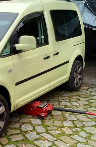

@dtgr schrieb am 10. Februar 2017 um 12:15:13 Uhr:
Hiho
auf dem Bild 7,5 J 18 ET 51 mit 225/40/18 (unbeladen auf ebene Strecke )
nen 235/35/19 auf 8.5 j19 ET 45 käme ca 20mm weiter raus ....
kann sich jeder selbst nen Urteil drüber bilden ob sowas zulässig sein kann/darf oder ob die Schiebetür noch aufgeht ohne Probleme wenn im Seitenstreifen geparkt wird (kommt nartürlich auch noch auf weiter Faktoren an z.b. verbaute HA oder Achsversatzt )..mir war das damals zu Grenzwertig
Gruss Dirk

Der Freiraum im Radhuas ist begrenzt, viel Spielraum für ET hat man da nicht. Und da die HA der Caddys gern mal ein wenig versetzt sind, kann man da schonmal unschöne Überraschungen erleben, trotz etwaiger Gutachten und Freigaben. Ich empfehle daher immer die Anprobe beim Fachhändler. Blinde online-Bestellungen könnten ein teurer Spaß werden. Je weiter das Rad an die Außenkante des Kotflügels rückt, umso mehr Probleme gibt es beim Öffnen der Schiebetür, je nach Achsverschränkung auf dem jeweiligen Untergrund.
Ich hatte mal 20 mm Spurplatten je Seite auf den Caddy mit Serienbereifung montiert, als ihn noch meine Frau fuhr. Das Donnerwetter könnt ihr euch vorstellen, als sie nach Hause kam und zuvor die Kinder nicht ins bzw. aus dem Auto bekam, weil sie vorm Kindergarten auf dem Bordstein parken mußte.🙄

Schön aber wenn er schräg steht ist es wohl dann vorbei oder?
Und die Radabdeckung ist wohl auch mangelhaft😉.
37 et ist aber schon straff 😉
37 geht nicht, hattich doch schon dran.
Nicht mit dem Gewissen zu vereinbaren und eintragungsfähig auch nicht.
Links war ein cm platz und rechts hats geschrammt.
Und dass die Abdeckung nicht stimmt, sieht man mit bloßem Auge. 😉
