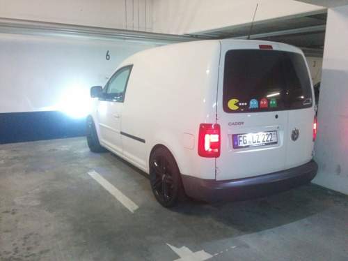

Ich bin die Felgen mit 235/35/r19 gefahren. Schiebetür hatte noch einige cm Platz.
Img-20160517-171231
Klasse! 😉

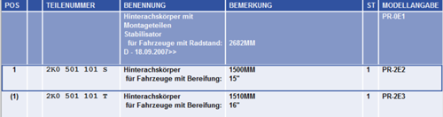

Nachdem ja angezweifelt wurde das die 15 Zoll Hinterachse schmäler ist wie die vom 16 Zoll Fahrwerk habe ich noch mal nachgeschaut und siehe da, Sie ist schmäler.
Mein Caddy hatte original ein 15 Zoll Fahrwerk. Nachträglich gab es dann vorn das 16er Fahrwerk mit der 312er Bremse. An der Hinterachse hat das, wie bereits geschrieben. mit der 8.5x19er Felge und 235/35/r19 in Verbindung mit der 15 Zoll Hinterachse gepasst. Wenns noch breiter sein soll muss man allerdings die Radläufe ziehen.

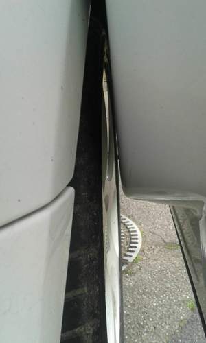

Hiho
auf dem Bild 7,5 J 18 ET 51 mit 225/40/18 (unbeladen auf ebene Strecke )
nen 235/35/19 auf 8.5 j19 ET 45 käme ca 20mm weiter raus ....
kann sich jeder selbst nen Urteil drüber bilden ob sowas zulässig sein kann/darf oder ob die Schiebetür noch aufgeht ohne Probleme wenn im Seitenstreifen geparkt wird (kommt nartürlich auch noch auf weiter Faktoren an z.b. verbaute HA oder Achsversatzt )..mir war das damals zu Grenzwertig
Gruss Dirk
