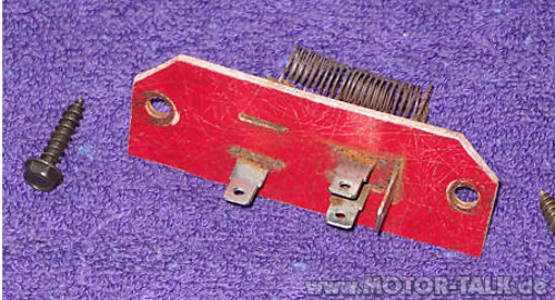

Nur für frühere Mustangs werden Widerstände nachgefertigt. 67-68 glaube ich. Aber nur ein einziges Modell. Leider paßt das von der Form her nicht. Auch andere von Torino oder LTD sehen anders aus.
Bastelei fällt auch raus.
Für die Funktion führt nichts an einem Original vorbei, denn dort werden hohe Ströme vernichtet und die Abwärme davon muß irgendwo hin. Daher sitzen die Widerstandswendeln im Gebläsestrom.
Da kann man keine kleinen Kohleschichtwiderstände von Conrad nehmen. Die reichen in der Leistung nicht aus.
Ich habe versucht, den alten zu reparieren. Ohne Erfolg. Die gebrochene Widerstandswendel ist aus Konstantandraht. Der läßt sich nicht löten. Außerdem würde das Lot bei höherer Belastung möglicherweise schmelzen, selbst wenn man das löten könnte.
Bild-2
ahh OK, so sieht der aus.
Dachte der wäre schon auf Platine. Das da so popel Zeug von Conrad nich klappt weiß ich auch.
Wenn den Konstantandraht nicht löten, dann schweißen. Wie meine Glühlampen.
Ich würd mich freuen wenn du mir ne möglichst vollständige Zeichnung / Bilder / Messwert Blätter mal schicken könntest. Ich will nich wahr haben, dass sowas nich kostengünstig und möglichst original zu ersetzen geht.
Ich denke alles weitere sollten wir per PM machen um deinen Thread sauber zu halten, sofern du interessiert bist.
Wenn der Draht auf dem Widerstand wirklich Konstantandraht war/ist, kommt Isachrom 60 dem von der Zusammensetzung sehr nahe. Den bekomst du beim gut sortierten Elektronikhandel.
Cuprothal wär vielleicht auch noch eine Möglichkeit.
Auf jeden Fall Durchmesser und Widerstandswert ausmessen und dann mal die üblichen Verdächtigen aus dem Elektronikbereich abgrasen. Reichelt, Conrad, Voelkner, Hinkel Elektronik usw.
Nicht mehr nötig, Jungs. Das Problem ist bereits gelöst. Das Teil ist bereits eingebaut und die ganze Baugruppe funktionsgetestet. Es sei denn, Ihr wollt den darbenden Markt für Mustang-Heizungsteile mit Eigenkreationen beliefern...😁

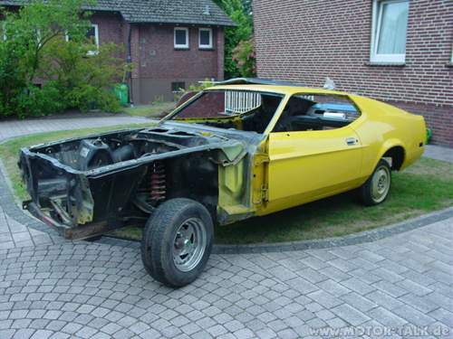

Heute sind die letzten Teile aus dem Pferd rausgebaut. Bremsleitungen, Kraftstoffleitung, Bremsseile, Federabdeckungen, Bremsdruckverteiler, Zurr-Ösen, die restlichen Fragmente diverser Versuche von Auspuffaufhängungen, der Getriebeträger, der vordere Stabi und die noch übersehenen Kabelclips und Gummistopfen.
Am Auto befindet sich jetzt noch die Vorderradaufhängung mit Lenkgestänge und die Hinterachse mit den Blattfedern. Diese verbleiben dort bis nach der Lackierung und werden dann überholt bzw. durch Neuteile ersetzt.
Bilder der Rohkarosse vor dem Entlacken.
Dsc00869
Dsc00872
Ach ja, beim Schieben auf dem Hof ist mir aufgefallen, daß beim Kurvenfahren das Differential übel tack-tack-tack macht. Dabei geht jeweils ein richtiger Schlag durchs Auto. Knackt wie ein alter Schoner bei einer Halse. Nachdem ich den Wagen hinten hochgebockt hatte, habe ich mal die Umdrehungen Pinion Yoke gegen Radumdrehungen ausgedreht. Ergebnis: statt der auf dem Door Sticker angegebenen 3.00:1 Untersetzung ist da eine 4.00:1 drin. Es wurde da also schon mal rumgepfuscht. Läßt nichts gutes ahnen...
Zusammen mit dem offensichtlich nicht originalen Wandler mit höherem Stall und der kurzen Achse deckt sich diese Erkenntnis mit der Aussage des Verkäufers, daß der Wagen "unheimlich Anzug", aber bei Tempo 100 Drehzahlen von 3800 Umin hat.
Kann ich da also auch noch ran!
Bis jetzt war an diesem Auto noch kein Teil heil oder sauber. Wie kann man eine Karre nur so ruinös verbasteln und verlottern lassen? Ich komm da aus dem Staunen nicht mehr raus!

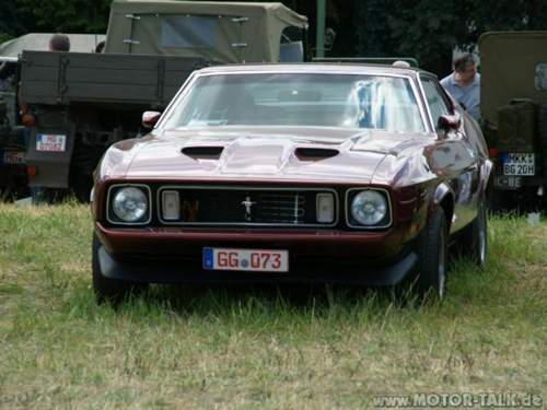

Vor 2 Wochen hatten wir auch bei einem Treffen einen Mach 1 neben uns stehen.
Gruß SCOPE
