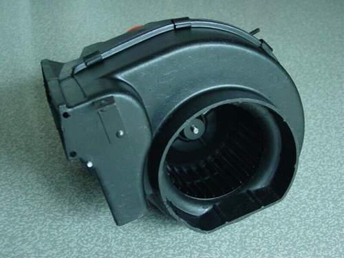

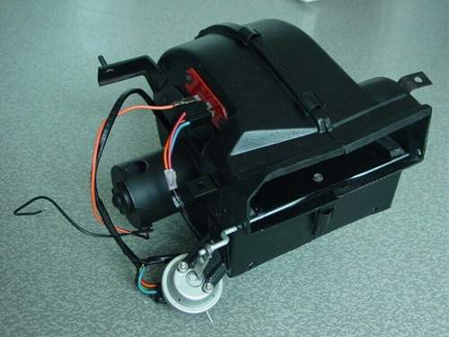

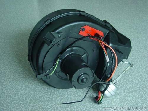

Ein weiterer Teil der Heizung ist fertig. Der Gebläsekasten ist komplett überholt und besser als neu. Ein neuer Gebläsemotor ist drin, da der alte beim laufen quiekte. Ebenfalls neu ist der Motorwiderstand (das rote Ding auf den Fotos). Der alte war durchgebrannt. Das Teil gibt es neu nicht mehr und Classic Auto Air hat mir einen intakten gebrauchten für 25 Dollar geschickt. Der Kabelbaum wurde komplett gereinigt und an zwei Stellen neue Kabelschuhe aufgecrimpt. Das Hamsterrad ist ebenfalls neu, da mir das originale nach akribischer Reinigung und neuem Verzinken auf den Betonboden runtergefallen und dabei verbogen ist (FU**!!!). Die zweistufige Unterdruckdose wurde auf Funktion getestet und gereinigt. Der elektrisch und mechanische Funktionstest wurde erfolgreich absolviert.
Dsc00860
Dsc00861
Dsc00862
Wie, es gibt keine neuen Gebläsewiderstände? Keiner der die Dinger baut? Sowas geht doch andauernd mal hinüber.
Dann würd ich sagen, mess den Widerstand mal komplett durch, und schreib dir die Belegung und Widerstandwerte auf, damit du, falls nötig, den Widerstand reparieren kannst, und keine 25$ für en anderen gebrauchten ausgeben musst.
Und so wie ich dich kenn, würde der von dir reparierte bestimmt besser tun und länger halten als das jemals bei nem Mustand war.
