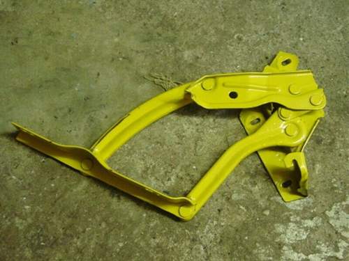

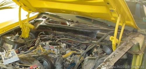

Haubenscharniere:
Die Haubenscharniere beim Mustang sind wie bei allen Fords der frühen 70er grau phosphatiert, nicht lackiert. Irgendein Idiot hat die bei meinem gelb lackiert. Das Ergebnis dieser dämlichen Idee ist, daß die Farbe in die Gelenkpunkte läuft und diese Schwergängig macht. Die Haubenfedern hat man ebenfalls in der gelben Tinte ersäuft. Die alten Scharniere waren so nicht mehr zu gebrauchen. Sie waren so schwergängig, daß beim Schließen so viel Druck gemacht werden mußte, daß Gefahr bestand, die Haube zu verbiegen.
Entlackungsversuche mit Abbeizer, Bremsflüssigkeit oder einer Lötlampe verliefen ohne Erfolg. Dieser gelbe Lack auf dem Auto ist zwar scheiße lackiert, aber dafür anscheinend aus dem Flugzeug- oder Schiffsfarbenprogramm, denn sie ist extrem mechanisch, thermisch und chemisch widerstandfähig. Hatte nicht auch K.I.T.T. eine Beschichtung, die ihn kugelsicher macht? Aber die war schwarz...😉
Strahlen geht nicht, da die Phosphatierung dann mit abgeht.
Also habe ich neue Scharniere besorgt. Keine Repros, sondern NOS-Ware. Original Ford 1971.
Die Scharniere kommen neu ohne Feder. Grund dafür ist, daß es für den 71-73 zwei verschiedene Hauben gibt - eine glatte normale und die RamAir-Haube mit den Luftsammlern. Mein Wagen hat ab Werk letztere bekommen. Weil diese - besonders wenn der Luftkasten installiert ist - wesentlich schwerer ist als die glatte Haube gibt es dafür verstärkte Haubenfedern. Zu erkennen an den abgeflachten Windungen. Da es diese neu nicht zu kaufen gibt, mußte ich die alten Federn von den Altscharnieren aushängen und auf die neuen Schaniere setzen. Der mordsmäßige Zug auf den Dingern macht das ganze nicht leicht und auch nicht ganz ungefährlich.
Ich habe die Feder mit zwei Lastschlingen zwischen zwei Bäume gehängt und mit einem Kettenzug langgezogen bis das Scharnier einfach herausfiel und die Feder auf Spannung zwischen zwei Bäumen hing.
Da die Feder nun von ihrem gelben Farbkleid befreit werden mußte, habe ich versucht sie zu strahlen. Pustekuchen! Ging nicht ab. Also mit der Gezopften in der Bohrmaschine bearbeitet. Immer noch mühselig!
Mit der Lötlampe angekokelt, dann nochmal die Bürste. Das ging. Aber wie kommt man zwischen die Windungen wenn die Feder entlastet ist? Hmm. Ein kleines Winkelgestell gebastelt in das die Feder mit leichtem Zug eingehängt werden kann, so daß man die Strahlkanone zwischen die Windungen halten kann. Nach einer Stunde war die erste Feder nackich.
Auch die Federn sind normalerweise phosphatiert. Dies kann ich nur simulieren indem ich NuCast von VHT verwende, welches sehr ähnlich aussieht wie die originale Phospahtierung, nur etwas mehr glänzt...
Zum Lackieren wurde die Feder wieder zwischen die Bäume gespannt um auch zwisschen den Windungen zu lackieren. Da sie schon gespannt war, habe ich einfach nur das neue Scharnier dazwischen gehalten und den Zug entlastet.
Scharnier fertig. Jetzt muß ich weiterfahnden nach einem NOS-Scharnier für die andere Seite.

BAAAAMMM -- ja da hauts mich ja vom Hocker. Wer hätte gedacht das sooo ein Aufwand nötig ist um das Ding wieder herzustellen.
Krasser Lack, nirgends hält er, aber da wo er weg soll, geht er nich ab.
Super Beschreibung von dir wie du dieses verdammt besch*** Problem gelöst hast. Ich denke auf die Idee wär ich in 3 Jahren noch nich gekommen.
Super, werd ich mir im Hinterkopf halten.
Sieht klasse aus das neue Scharnier.
Aber wärs nich für ne Pulverbeschicht - Firma möglich gewesen alles neu Pulver zu beschichten?? (<-- sieht seltsam aus, wenn ich das jetzt geschrieben sehe)
Geht denn jetzt das Scharnier wieder einfacher?
Es ist halt neu. Und es geht wie neu. Bestmogliche Lösung.
Es hat seinen guten Grund, warum es phosphatiert und nicht lackiert ist. So ist die Beweglichkeit sichergestellt, ohne daß an den Reibestellen die Farbe weggescheuert wird oder Schwergeängigkeit auftritt. Pulverbeschichten geht bei beweglichen Teilen eh nicht.
sorry meinte ja auch phosphatieren und nich pulverbeschichten. Mein Fehler, habs vertauscht.
Ja, meine Verzinkerei macht so etwas auch. Aber ehe ich das Scharnier sorgfältig gestrahlt habe, zum Galvanikbetrieb gebracht habe und auch noch 2 Wochen drauf gewartet sowie 30 Euro bezahlt habe, habe ich lieber 60 Dollar für ein neues Ford-Teil investiert. Es gibt auch mehrere Anbieter, die noch NOS Teile führen. Perogie in New Jersey ist z.B. einer, der so etwas hat. Teuer, aber verfügbar...

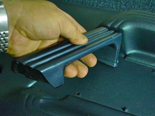

Also ein wenig im Keller gewirtschaftet und das Door Panel vorgenommen. Ich habe hier zwei neue Türverkleidungen von Dashes Direct. Die alten waren wie der Rest der Innenausstattung spaakig und verschimmelt und auch verquollen. Außerdem waren die Armauflagen hin. Sämtliche Zierteile wurden von den alten Türpaneelen entfernt und gereinigt, falls nötig augebeult und neu poliert.
Die neuen Panels sind im Gegensatz zu den Originalen nicht aus Pappe, sondern aus einem feuchtigkeitsbeständigen Kunststoffsubstrat. Die Passung sieht ganz gut aus. Auch reißen da die Clips nicht so leicht aus. Wir haben es hier also mit einem Neuteil zu tun, das wesentlich hochwertiger ist als das Originalteil, aber genau so aussieht.

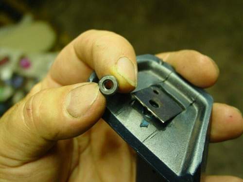

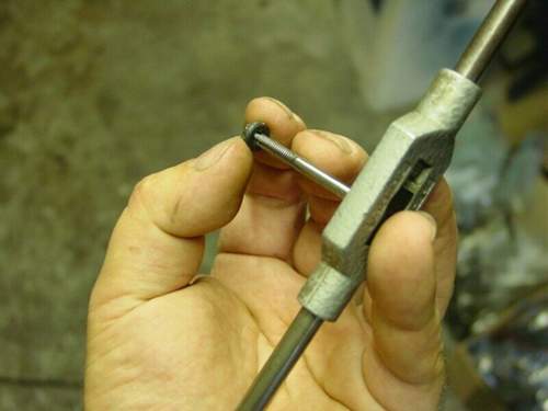

Als ich den Zuggriff festschrauben wollte, ist mir ein kleines Malheur passiert. Am oberen Befestigungsounkt ist die auf die Blechlasche geschweißte Gewindebuchse abgeschert. Ich hatte wohl die Schraube nich ganz gerade hineingedreht und das Teil abgerissen. Zunächst habe ich die Blechlasche etwas hochgebogen und die Buchse herausgefischt. Diese wurde mit einem Dremel aufgerauht, ebenso die Fläche, wo sie ursprünglich mal saß. Dann habe ich das verhunzte Gewinde mit 5/32 nachgeschnitten und die Gewindebuchse mit meinem Lieblingswerkstoff "Knetmetall" wieder an ihren Platz zementiert. Hält bombenfest!
Danach wurde der Zuggriff an das neue Panel gebaut. Dies geschieht in direktem Zusammenwirken mit dem Zierpanel, das hinter dem Griff sitzt. Am unteren Befestigungspunkt sitzt noch ein Blechwinkel, der die Griffschale des Türgriffes hält. Diesen habe ich auch gleich mit eingepaßt und das nachgefertigte Neuteil passend blau lackiert. Der Ausschnitt dafür mußte mit dem Dremel leicht korrigiert werden.
Dann wurden noch die polierte Zierleiste an der Teppichkante und die neue innere Fensterschachtleiste installiert. So ist nun also auch das erste Door Panel fertig (Es fehlt noch der Chromring für die Öffnung des Türknopfes).

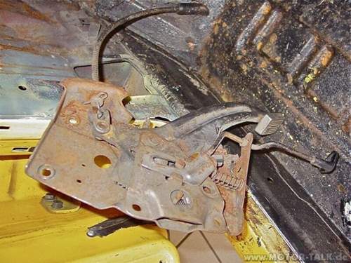

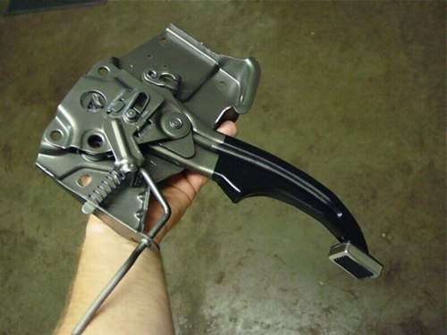

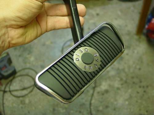

Heute habe ich mir aus Freude über die erfolgreiche Farbsache noch die Pedale vorgenommen. Bremspedal und der Mechanismus der Feststellbremse waren ziemlich vergammelt und versifft. Ab in die Strahlkammer damit!
Danach wurden die Teile neu lackiert. Nur die unteren Teile der Pedale sind schwarz lackiert gewesen, die oberen Partien sind blankes, ungeschütztes Metall. Ebenso der gesamte Mechanismus der Feststellbremse. Da ich das nicht gleich wieder dem Flugrost preisgeben wollte, habe ich es dünn mit NuCast übergenebelt um den Metalleindruck zu erhalten. Der untere Pedalteil wurde neu schwarz lackiert. Ebenfalls neu sind die Pedalgummis und die Chromringe auf den Pedalen. Für bessere Funktionalität wurde alles mit weißem Srühfett gefettet.

Perfekt wie immer. 🙂
woher kenn ich das "crusty" Bild nur?? ahh ja weils bei mir genauso aussieht. ....
und jetzt weiß ich wie das mal aussah und wieder auszusehen hat.
Super Arbeit Spechti, wie immer 🙂 *Applaus*
Bin immer wieder fasziniert, was die Strahlerei anrichtet- schön!
