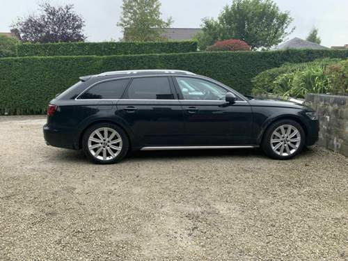

Habe mir für 'nen 2017 Allroad BiTDI die 4K0601025N genommen (vom 2020er Allroad), mit Michelin Pilot Alpin 5 245/45 R19 102V... fahre aber auch nicht in Deutschland... :D
(gar nicht nachgeschaut, ob das überhaupt mag, ich vermute eher nicht...)
Mann, sind die PA5 leise !!!!! Und das Ganze macht einen viel komfortableren Eindruck (in Kombination mit AAS) als mit den 20er (255/40) Reifen !!

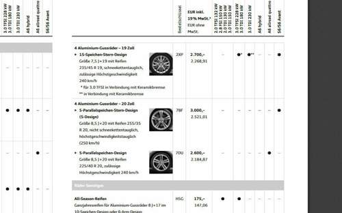

Screenshot
Sagen wir es mal so, wenn es in der CoC als Größe exakt so drinsteht, dann würde ich mich mal dumm stellen und die Dinger einfach fahren.
Das Argument mit dem Index P im Zusammenhang mit der Keramikbremse mag vielleicht für den 3.0 TFSI bzw BiTDI ziehen, aber da die selbe Felge am S6 mit der 400er Stahlbremse ja auch ohne jedwede Fußnote zulässig ist, verstehe ich die Aufregung nicht so ganz.
Wie dem auch sei, bei mir stand diese Größe ohnehin nicht in der CoC und deswegen war ich sowieso gezwungen diese eintragen zu lassen. Das klappt ja trotz Index P völlig problemlos.

is doch ganz einfach:
Größe in der COC= alles paletti ohne Eintragung! (nicht die P mit index K verwechselen, andere ET!)
Größe nicht in der COC ABER im NACHTRAG zur EU Typgenehmigung (die hier auch rumschwirrt) dann auch ok wie oben.
alles andere: Traglastgutachten (gibt's leider nicht mehr von Audi) und/oder dann halt eintragen lassen..

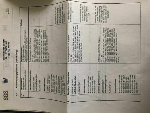

@onkeltissi super, den Bericht konnte ich unter der Nr. sogar noch als hochwertigen Scan im Netz finden und ausdrucken.
Den Bericht bekommst du von Audi zugeschickt, wenn du ihn willst. Habe die Räder ab Werk und sind nirgendwo eingetragen gewesen, daher habe ich bei Audi nachgefragt und den Bericht mit allen zulässig Kombination erhalten. Dann hast es in perfekter Qualität.
