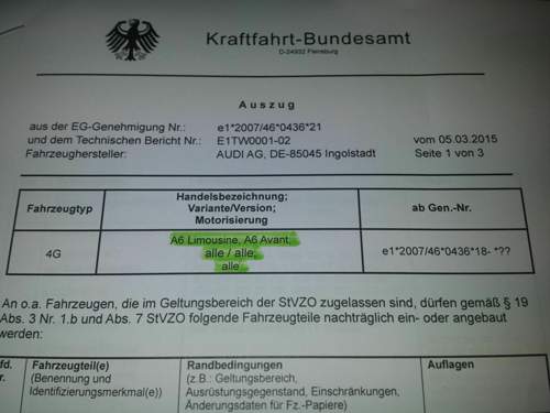

Es gibt ja einige hier die sagen, dass die 4G0601025P ohne Eintragung funktionieren.
Unabhängig davon was letztlich stimmt, bin ich aber auch überrascht (oder eher genervt) was Audi da für ein Chaos produziert.
Zumal ich bisher sonst keine andere (schönere) Audi Standardfelge finden konnte die in 19 Zoll schneekettentauglich ist. Vielleicht ist es sinnvoller im Winter direkt auf 20 Zoll zu gehen.. dank quattro kommt man bestimmt überall durch ;-)
in 19 Zoll ist mWn KEINE Audi Felge für Ketten freigegeben...
laut Bedienungsanleitung dürfen nur 235/45 R19 ET33 Ketten draufziehen, das würde auf die diskutierten 19 Zöller von Audi ja zutreffen (unabhängig davon ob Eintragung notwendig ja oder nein)
genehmigungsnummer am 2. Bild beachten...
20151014
20151014
@quattro406 schrieb am 10. Oktober 2019 um 22:40:29 Uhr:
Richtig. Hier der Auszug aus dem Prospekt.

@CB245 schrieb am 23. September 2019 um 18:08:08 Uhr:
@GeneralTrautmann schrieb am 23. September 2019 um 18:01:32 Uhr:
Also die 4G0601025P sind die Winterfelgen für A6 BiTDI und A6 3.0 TFSI, falls die Keramikbremse ab Werk verbaut war. Für den S6 ist die Felge ab Werk schon eingetragen, da wegen der 400er Anlage eh nix kleineres draufpasst.
So war das. Eintragen muss man die trotzdem bei allen anderen.
Und mit welchen Dokumenten müsste ich dann beim TÜV vorstellig werden?
Wenn ich jetzt in ne Kontrolle komme, merkt das doch auch niemand, die Größe steht ja in den Papieren drin.
Zum TÜV gehste mit der Traglastbescheinigung der Felgen und vielleicht mit dem Räderauszug von Audi für den A6 4G, der Rest ist Formsache.
Damit geht man jedem Stress bei Kontrollen aus dem Weg, denn dann steht das glasklar im Fahrzeugschein unten drin und fertig.

TÜV Süd hat nur die EG Betriebserlaubnis gebraucht bei mir.
@tommy1181 schrieb am 16. Oktober 2019 um 09:41:44 Uhr:
@John Donson schrieb am 12. Oktober 2019 um 05:29:15 Uhr:
... oder eine Traglastbescheinigung ^^
