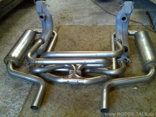

Das einzige Problem ist jetzt noch der Fächerkrümmer. Der muss noch ein bisschen angepasst werden ;)

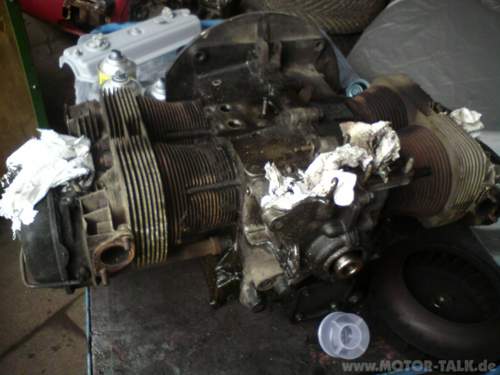

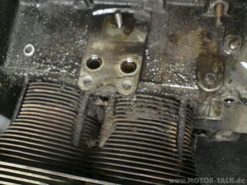

So jetzt gibts n paar Bilder von der Entstehungsphase.
2 oder 3 vom alten Motor sind auch noch dabei. Echt schmierig das Ding.
Axialspiel der Kurbelwelle ist auf 0.10mm und die Kupplung ist auch neu. Morgen ists hoffentlich soweit und der Motor ist drin.
Was mir ein bisschen Sorgen bereitet ist der Fächerkrümmer. Der passt nicht so wie er soll.

Wo ist denn das prob mit dem CSP? Der soll doch besser passen als der von Ahnendorp.
In dem Farbmix würde er auch sehr gut in den Dumbo passen.
Themenstarteram 9. April 2010 um 18:04
Die Anschlüsse an die Auslasskanäle sind zu breit. Entweder schlechte verarbeitung oder es liegt an der höheren Verdichtung wobei ich mehr zum ersten tendiere
Oh je,ich weiß was du meinst.Aber hat der kein Schiebestück ?
Bei meinem kann ich das Rohr verschieben,da ist es egal ob der Motor Serie oder 2-3 cm breiter oder schmaler ist.
Man kann es erkennen an dem Rohr  das vom 4ten kommt.
