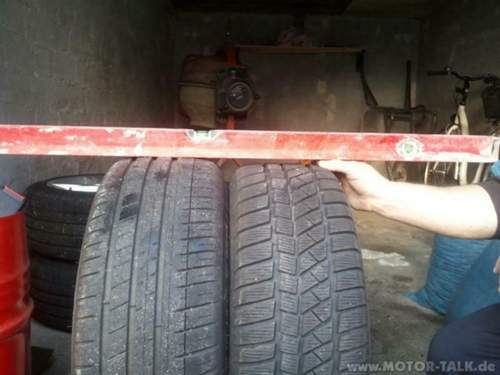

moin moin
also hab da wieder was neues zu berichten.
Ich hab heute winterreifen drauf gemacht und habe festgestellt das diese einfach kleiner im umfang sind.
18zoll 235er sind drauf gewesen nu hab ich winterreifen 16 zoll und 225er
also wie schon festgestellt läuft er laut navi echte 220 im 5. gang das ist ja werksangabe( die 2 km/h seien geschenkt)
jetzt glaube ich das er mit winterreifen laut tacho deutlich schneller sein wird weil ja das rad kleiner ist und sich öfter dreht, wenn ich mal schätze wird er bestimmt laut tacho dann 230 oder schneller laufen und mein tacho lügt dann die üblichen km/h dazu wie es fast alle tachos machen und eigendlich ist dann alles wieder im normalen level. werd das aber noch testen nächste woche.
hab mal bild gemacht wie der unterschied in der größe bzw. dann auch der umfang ist.
was aber nicht erklärt warum meine "fach"werkstadt mir nicht erklären kann was ich durch eure hilfe und meines probieren rausgefunden habe
Original geschrieben von friesenpower123
moin moinalso hab da wieder was neues zu berichten.
jetzt glaube ich das er mit winterreifen laut tacho deutlich schneller sein wird weil ja das rad kleiner ist und sich öfter dreht, wenn ich mal schätze wird er bestimmt laut tacho dann 230 oder schneller laufen und mein tacho lügt dann die üblichen km/h dazu wie es fast alle tachos machen und eigendlich ist dann alles wieder im normalen level. werd das aber noch testen nächste woche.hab mal bild gemacht wie der unterschied in der größe bzw. dann auch der umfang ist.
Dieser Größenunterschied ist ja innerhalb der Tolleranz, es gibt auch Felgen-Reifenkombinationen, da ist die kleinere Felge im Endeffekt sogar größer.
Warum die Werkstatt das nicht kann? Soll ich mal auflisten, was ich schon von Werkstätten alles gehört habe... egal ob VW oder Ford...
Interessant wäre ja jetzt bei dir, was im 5. Gang mit den WR bei dir rauskommt per GPS, Tachowerte sind langweilig 😉
