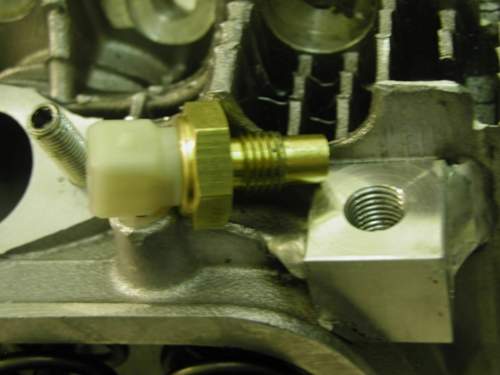

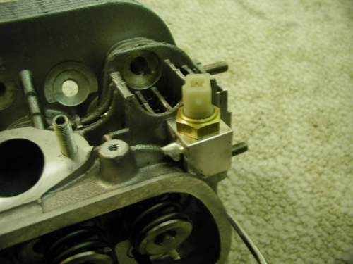

Auch normale Köpfe lassen sich verwenden. Null Problem, ich habe CB44 verbaut, da fehlt diese Aufnahme.
Ein kleiner gefräster Klotz ersetzt das, muß halt an eine Rippe angeschweisst werden...

hast du den Sensor noch dran?
Wenn ja, was zeigt der denn so für Temperaturen an "deinem" Kopf an?
