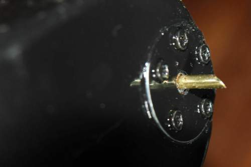

Hallo Leute,
auch mein Ausdehnungsgefäß war zerbrochen. Wohl keine so gute Ingenieursleistung von VW!
Ausserdem war eines der beiden Kunststoffröhrchen abgebrochen.
Da mir die 65,-€ dann doch zu viel waren habe ich was gelötet:
Messingröhrchen an U-Scheibe gelötet und von aussen drübergesteckt. Größere Scheibe aussen darübergelegt. Das ganze warm gemacht damit sich der Kunststoff an die Scheiben anpassen kann. Anschließend mit kleinen Kunststoffschrauben befestigt. Hält Bombenfest und sieht auch noch gut aus. Und besser alswie das Original! :-)
Das Ausdehnungsgefäß selber habe ich mit "HG Power Glue" zusammengeklebt. Andere Kleber hatten versagt.
Teuer, aber unschlagbar gut. Hält bombig! Habe dann auch gleich mein Blinkerglas damit repariert! Sieht mann fast gar nicht und hält super.
Die "Körner" die man auf den Bildern sieht, verschweissen den Kunststoff nach dem auftragen des Klebers.
Anschluss-schlauch
Zusammengeklebt
@J.Gott schrieb am 4. November 2018 um 18:40:05 Uhr:
Hallo Leute,
Hat doch etwa 30 Jahre gehalten,was ist daran schlecht ?
Vari-Mann
Na ja,
an dem Punkt wo man es zusammenklebt ist das Material dünner. Schlecht wenn es der Stelle auch noch die größte Belastung hat !
Ansonsten hast du recht, hat ja lange gehalten.
Gruß,
Jürgen
