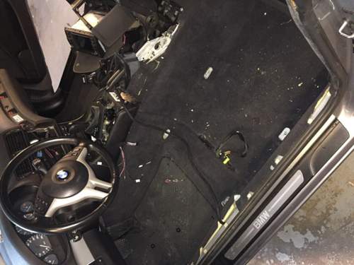

Aha aha aha, hat mich schon von Anfang an stutzig gemacht das Ding, da es runde pins hat.
Wo/wie schließe ich es denn jetzt an?
Hab das 5m power cable (extra mit bestellt, da navi prof mit 40pin installiert war) einfach hinten an den großen Block angeschlossen und nach vorne gelegt.. Und wo kommt jetzt der Adapter zwischen? Dieser hat ja runde pins .. :/
Hat denn dein Erisin runde Pins und du hast ein Adapter von flach auf rund gebraucht? Dann einfach da mit dazwischen.
Wenn nicht das Ding auf flache Pins umtauschen ;-)
Nein, es ist alles flach pin, außer der Adapter .. Der hat am einen Ende flach, am anderen runde..
Ich stelle später mal ein paar Fotos rein. Noch sieht es bei mir so aus:
(Kabel sind mittlerweile aber alle verlegt 🙂 )
Dann haben die dir einfach nur den falschen Canbus Adapter mitgeschickt, schreib mal den Verkäufer an, der tauscht dir das ;-)
Du kannst natürlich auch, wenn du löten kannst, gucken wo die 3 Drähte vom Canbusadapter an den Flachpinstecker gehen und das selbst anschließen ;-)

Ok den Canbus Adapter habe ich einfach mal von dem rund Pin Stecker abgesteckt und an den flach pin Stecker angeklemmt, funktioniert 😁 upsi..
