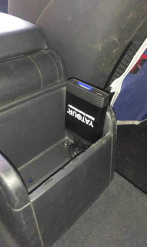

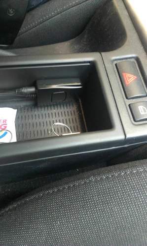

Ich hab aber ein original 16:9 mit einem Yatour Adapter aufgerüstet, da ist Bluetooth extra......
Edit:
Bild 1 ist der Yatour-Adapter mit USB ,SD und Line in.
Bild 2 ist der Bluethooth-Adapter

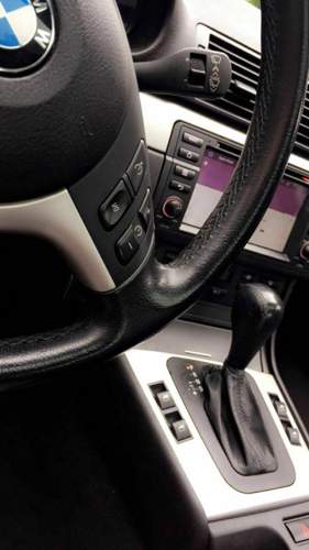

Stell mal bitte noch ein paar Bilder vom Radio im eingebauten Zustand hier ein. Wäre schön, wenn man sieht wie es wirkt ;-)
Das sieht aus wie jedes andere 2046/4046 hier 😁
Habe jetzt nur das hier von gestern aus meiner Snapchat Storie.
Sieht optisch wirklich gut aus. Wie lange braucht das bis es einsatzbereit ist? Das Originale ist da schon sehr schnell, was mich auch überrascht hat
@Warrock schrieb am 12. August 2016 um 09:09:18 Uhr:
Oh Gott bitte mach den Hebel wieder ansehnlich 😁
