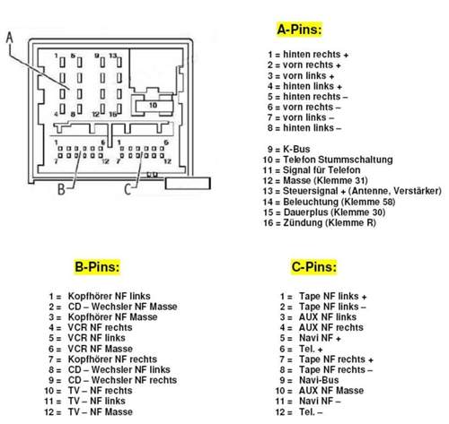

Hat jemand eine kleine Anleitung parat die das anschließen des Radios etwas vereinfacht?
Ich habe das 6m bmw Verlängerungskabel mit bestellt und trotzdem noch einen Stecker dabei, der die Runden pins besitzt.
Blicke da nicht ganz durch ..

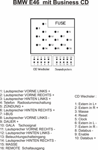

Da müßte auch noch ein Rund- zu Flachpinadapter dabei sein, dein Radiomodul hat auf jeden Fall Flachpin......
Zur Not mußt du basteln ;-)
Hier mal die Belegungen der Stecker ;-)
