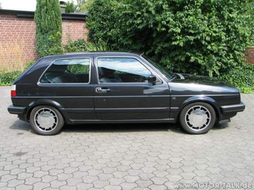

Hallo Leute.
Habe auf meinem 2er 15" pirelli montiert in der Dimension 165/50/15 (mach ich eventuell noch 185er drauf) und da ist jetzt meine Frage zwecks Tüv ob es sich auszahlt wenn ich zum Tüv prüfer fahre oder ob ich die sowieso nicht eingetragen bekomme zwecks fehlenden Tüv .. ?? Habe zwar schon mal felgen ohne tüv eintragen lassen aber das war eine 15" bbs in der dimension 195/50/15 und da hat er mir die mit der felgennummer einfach eingetragen aber ob das mit den pirellis in der dimension auch so einfach geht ???
Vielleicht hat ja irgendwer einige infos für mich wäre toll .. weil ich eben gehört habe dass das vielleicht ein problem werden könnte.
Danke im Vorraus
Lg

Hast du mal ein Foto von der Felge?
Wird wohl diese hier sein http://www.der-pirelli.de/images/details/pirelli_felgen.jpg

deckel sind auch dabei
Du brauchst die kba nr der Felge um diese eintragen zu lassen brauchst Du die Papiere dafür. Mein Schwiegervater hat ne weile gebraucht seine borbet eintragen zu lassen. Die gleiche Größe wie deine pirelli. Er musste sich die Papiere(ABE) besorgen und eine einzelabnahme machen. Wende dich an pirelli und gebe den die kba nr und Du bekommst die Papiere. Steht da zulässig für Golf dann trägt der Tüvler die ein. Is eig ganz simpel:)

Nö. Ohne gültige HU keine Eintragung. Nur in Verbindung mit einer bestandenen HU (und damit auch AU).
Hersteller müsste Ronal in der Felge stehen, wenn es die 5 1/2 x 15 sind.
20€ im Briefumschlag mit den Daten (KBA-Nr. usw.) an Ronal geschickt, und du bekommst in den nächsten Tagen das Gutachten.

sorry aber was du da schreibst is quatsch. pirelli felgen sind ORIGINAL felgen. dafür gibts weder ne abe noch gutachten noch sonstiges :rolleyes: und wen ne abe hast und da golf 2 drinsteht brauchst nix eintragen lassen...
Aber nicht in 15 Zoll!!!
Die 6J x 14 sind Original VW. In diesem Thread geht es aber um die 15 Zöller, und die sind "Zubehör", d.h.: ohne VW Nummer.
Siehe folgende Seite: http://www.der-pirelli.de/felgen_index.html
Da ich selber die 15 Zöller in 5,5 x 15 ET 38 fahre, weiss ich das so genau, und habe mir selber für 20€ das Gutachten von Ronal zuschicken lassen.
Golf-gt-0173
