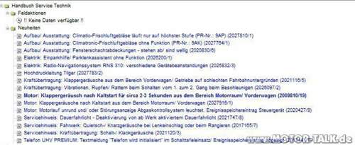

Original geschrieben von solberg
Wird dem Händler aktiv angezeigt das es eine Aktion gibt oder muss er explizit suchen?
In
erWin
müsste er Suchbegriffe eingeben, in unseren Fall z.Bsp. Vibrationen, Rupfen, Rattern, oder er schaut vorab unter "Neuigkeiten" (siehe Anhang) Letzteres dauert ca. ½ Min. und wäre Zielführend.
Mein Händler will von einer neuen TPI nichts wissen [.....]
Hast du ausdrücklich nach der TPI 2026097/2 gefragt?
PS: Ein paar Angaben über dein Fahrzeug in deiner Signatur währen echt hilfreich.
Tpi-1
nach seiner Auskunf hat er im ELSA geschaut...und ich habe nicht explizit die TPI Nummer angesprochen. Und wo ich das sehe, die TPI daneben zum Klapper auf schlechtem Untergrund ist auch sehr interessant. Mehrmals schon bemämgelt. Unkommentiert ignoriert. Von daher sollte ich das Autohaus wohl abschreiben.
In erWin müsste er Suchbegriffe eingeben, in unseren Fall z.Bsp. Vibrationen, Rupfen, Rattern, oder er schaut vorab unter "Neuigkeiten" (siehe Anhang) Letzteres dauert ca. ½ Min. und wäre Zielführend.
Danke, Jubi, für den Screenshot.
Das Klappern darüber interessiert mich auch ,denn das ist mir auch schon aufgefallen.
Gruß Klaus.
