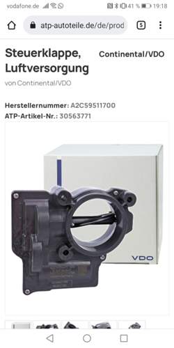

ist ein 1,4 160PS TSI?
Wenn ja dann ist die Regelklappe oder deren Zuleitung defekt. (nicht zu verwechseln mit der Drosselklappe)
Oder die Kompressor-Kupplung an der Wasserpumpe macht ähnliche Probleme.
Grüße Ollie
Ja, es ist der 1.4 TSI mit 160 PS... ist die Regelklappe kompliziert zum selber wechseln?
Ach ja: es ist kein Fehler im Speicher... wird der Fehler nicht gemeldet?

Hallo,kann vom Umluftventil (N249) für den Turbolader kommen. Hier geht immer wieder die Dichtung des Umluftventil kaputt, so dass das Ventil nicht mehr sauber arbeitet und man ab ca. 3000 U/min keine Leitung mehr hat. Ab 2009 gab es eine verbesserte Version, die stabiler sein sollte. Hatte bei meinen damaligen 6er genau das gleiche Problem, daher vermute ich, daß hier der Fehler sein könnte.
@superguddy777
bist Du mit der Klärung Deines Problems inzwischen weitergekommen?
Nur ein Stück... habe mir jetzt einen VCP gekauft, und folgenden Fehler ausgelesen:
2908($000B5C):65 (P10A400) Regelklappe für Ansaugluft mechanische Fehlfunktion keine oder falsche Grundeinstellung/Adaption Lamp OFF
Die Regelklappe wurde aber erst vor 4 Wochen in der Werkstatt ausgetauscht... ?!?
Aber dann wohl nicht angelernt.
