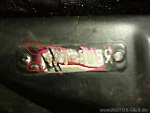

was dann die 491-5059 aussagt, die ich unter der Fronthaube gefunden habe, weiß ich nicht.

Die kleine Nummer auf der Plakette kenne ich auch, sie ist eine interne Produktionsnummer, die ich auch in meinem Golf habe. Dabei bedeuten die ersten beiden Zahlen die Produktionswoche und die dritte Zahl den Tag der Woche. Die letzten 4 Zahlen geben höchstwahrscheinlich die laufenden Tagesnummer an (allerdings ist das nicht belegt). Bei Deinem Käfer bedeutet das 49. Woche, 1. Tag, demnach ist der Käfer am 1.12.1975 auf die Welt gekommen und zwar in Emden.
Jeanskäfer
491-5059 ist die Produktionsnummer. Die ersten 3 Zahlen geben die Produktionswoche und Tag an die weiteren 4 Zahlen ist die eig. Produktionsnummer.
Also 49. Woche, 1. Tag.

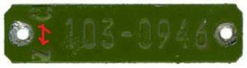

Ach und der Farbcode ist auch mit vermerkt. je 1 Zahl (liegend) oberhalb und unterhalb des linken Befestigungsniets.
Naja, Montag ist Schontag. 😁

Farbcode... das wäre noch interessant. liegend oberhalb und unterhalb (wahrscheinlich unter der Lackschicht?).

Die eingekreisten Zahlen meine ich.
Farbcode-edit
Das ist aber m.W. nicht der Farbcode des Lacks, sondern der Code der Farbe im Prospekt.
