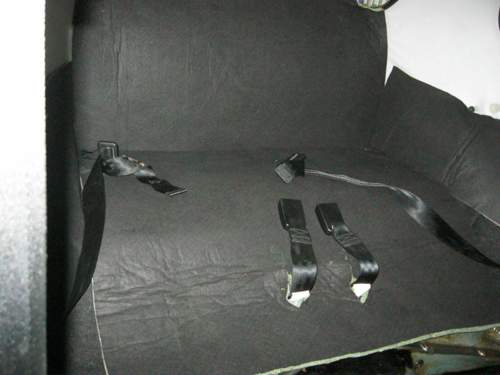

Moin moin...
bei Schalldämmung gibt es unendlich viele Möglichkeiten.
Am besten finde ich hier einen Verbund aus Akustikschwerfolie und darauf etwas "leichteres" wie auf den Bildern.
Die Schwerfolie sollte sehr sorgfälltig geklebt werden, und verhindert das "dröhnen".
Der Schaumstoff dämpft den Innenraumschall und höhere "Töne".
Das Bild zeigt die Akustikschwerfolie im Motorraum.
Schließlich und endlich alles eine Frage des Portemonaies...... und der Geduld

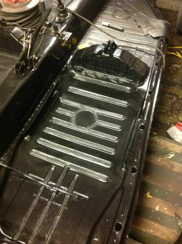

dat ist geklebt...
Die Laschen habe ich sichtbar durchgeführt, damit sieht das etwas originaler aus, haben aber keinen praktischen Grund.
Bisher habe ich 4m^2 verarbeitet. weiterer Vorteil: Stabilisierung von dünneren "Repro-Blechen"...
Herstellerangaben:
"Schwere, sehr biegsame Folie ohne Trägereinlage, mineralisch gefüllt, selbstklebend ausgerüstet mit einem hochwertigen Klebstoffsystem auf Acrylbasis. Als Deckschicht ist eine Polyethylen (PE) Folie aufgetragen."
"Akustikschwerfolie verfügt über ein überdurchschnittlich hohes Flächengewicht, wodurch tiefe Frequenzen und Materialschwingungen absorbiert werden. Die Zusammensetzung der Akustikschwerfolie verleiht ihr hervorragende Dämpfungseigenschaften.... Zusätzlich ist das Material flammhemmend ausgerüstet ...."
20150809-151444215-ios
Wozu hast du die Rillen im Boden damit zu geklebt?
Resteverwertung und der Vollständigkeit halber... und weil es eine glattere Oberfläche gibt..
zur Ergänzung das ganze wird natürlich flächig überklebt... sonst wirkt dat nich !
