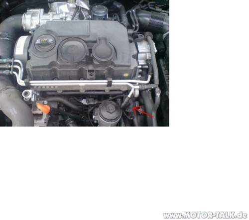

Wo sitzt denn nochmal der G62? beim Zylinderkopf? ich mein dann ist es wohl sehr umständlich den auszutauschen.
Schaust du hier 😉
123
ja cool vielen dank...dann kann ich den ja mal überprüfen lassen..
