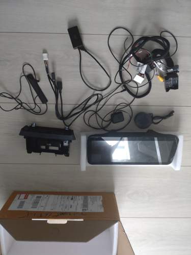

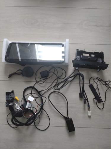

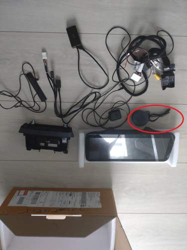

Hallo zusammen, ich habe in kurzem mein Android eingebaut alles kein Problem. außer ich habe Zusätzliche Lautsprecher sehe Bild, nicht angeschlossen weil ich verstehe nicht für was ist der gedacht.
Kann mir jemand sagen für welche zweck ist der?
MfG. Klevik
111
@klevik brauchst du meistens nicht...den solltest du nur einbauen wenn du die naviansagen und bluetooth telefonie nicht hörst...
Der ist dafür gedacht wenn du zb über oem radio hörst und android navigierst du trotzdem die naviansagen hören kannst, obwohl du im oem bist...
