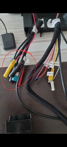

Kann man eigentlich beim China Display die nicht benötigten Kabel auspinnen ? An dem kleineren weißen Stecker sind ja echt viele die nicht benötigt werden. Für mich ist da nur Klinke und USB interessant .
Denke, dass dürfte kein Problem sein aber macht das soviel Sinn?
Bei mir ist alles hinterm Armaturenbrett verschwunden.
Die finde die ziemlich kurz und da bin ich mir nicht sicher ob ich die gut verpackt bekomme weil sie ja gleich irgendwo hinter den Lüftungsdüsen enden. Was nicht da ist klappert auch nicht.
Ich hatte die Kabel grob mit Isolierband umwickelt und dann Schaumstoff drum rum (hatte ich noch vom Audio Ausbau über). Da klappert und wackelt nix.
Ansonsten ja, auspinnen sollte kein Problem sein, würde es halt dokumentieren, damit man notfalls weiß, welches Kabel wo gepint war
@Bennimaik Ich habe alle „überflüssigen“ Kabel ausgepinnt, um den Kabelsalat zu bändigen. Nur das Kabel für die Rückfahrkamera (sofern bei Dir ab Werk keine drin ist) samt Stromanschluss (das gelbe) solltest Du für den Fall einer Nachrüstung dran lassen. Dann kannst Du ein kombiniertes Videokabel mit integrierter Triggerleitung nach hinten ziehen.
Das mit der Dokumentation ist ein wichtiger Hinweis, vor dem Auspinnen habe ich Fotos vom Stecker gemacht.
Das hört sich gut an.So werd ich das dann auch machen. Bleibt dann nur Klinke und USB am kleinen Stecker.
