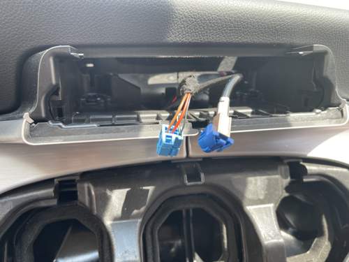

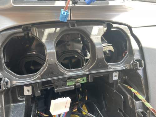

Hallo Leute ,ich bin grad am Display wechseln und verzweifel grad an den Lüftungsdüsen. Die müssen ja gelöst werden um die Kabel nach oben zu legen. Hat jemand einen Tip.

@Bennimaik
Es gibt auf Höhe des Displayhalters ja den Schacht. Dahinter sieht man eine Haltenase, die muss gedrückt werden und die drei Lüftungskanäle können nach unten gezogen werden. Man merkt es, wenn man es entriegelt.
Schacht - Haltenase hinter den Kabeln
Lüftungskanäle ausgehängt
