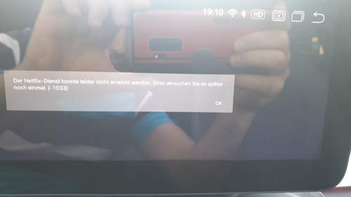

habe die Netflix APK installiert, aber bekomme diese Meldung beim öffnen
Ich habe um die Netflix App zu installieren die Apdoide TV App installiert vom Playstore. Dort konnte ich dann darüber die Netflix App ohne Probleme installieren und direkt zum laufen bekommen. Da sind doch einige andere nützliche Apps die man runterladen kann.
