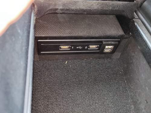

Ich hätte eine Frage an die Einbauexperten: Habe ein 2,5 Display eingebaut bekommen, geht alles. Während dem eEnbau kamen für einen kurzen Testlauf des Display ein Haufen Fehlermeldung im Cockpit, klar der Kabelstrang war ja nicht voll gesteckt der Einbauer meinte das geht wieder weg. , nun habe ich aber seit dem Einbau permanent SOS Ruf not ready und das Fahrzeug (Comand online) ist nicht mehr online zu erreichen. Hat jemand eine Idee wie ich das wieder zum Laufen bringe oder was da der Fehler sein könnte bzw hat jemand das schon mal gehabt? DAnke für eine Info.
Habt ihr auch Lautsprecher getauscht bzw. etwas abgesteckt? Evtl. fehlt die Verbindung am Centerlautsprecher.
Falls wenn du eingebaute USB brauchst, kann ich dir helfen.
Img-20220206
Kann das mit der SOs Funktion zusammenhängen? Das Fahrzeug ist über Mercedes Me generell nicht erreichbar...
@helat schrieb am 24. August 2022 um 13:06:26 Uhr:
Hi
@helat
, Center Lautsprecher ist extra nur für Notruf System eingebaut, wenn in zwischen wird er abgeklemmt dann kommt SOS Feller, um ein Center Lautsprecher in Soundsystem zu nutzen muss man ein Doppelschwingspule Lautsprecher nehmen.
Mfg. Klevik
@klevik schrieb am 24. August 2022 um 13:14:33 Uhr:
Hi @helat, Center Lautsprecher ist extra nur für Notruf System eingebaut, wenn in zwischen wird er abgeklemmt dann kommt SOS Feller, um ein Center Lautsprecher in Soundsystem zu nutzen muss man ein Doppelschwingspule Lautsprecher nehmen.
Mfg. Klevik
Bevor was Gemüse postest, schau mal bitte die 2 Anschlüsse des Lautsprechers an.
