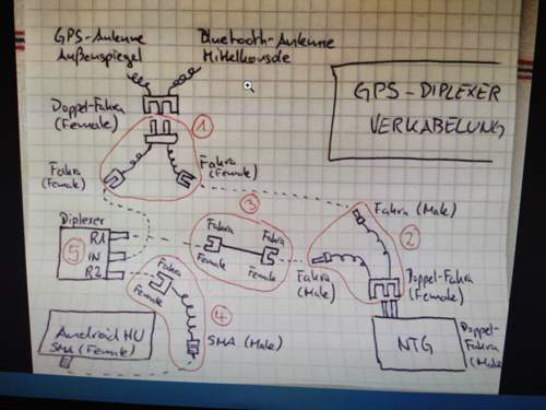

@helat
Mit diesem Schema habe ich mir die Verkabelung zusammengestellt.
Die Kabel sind alle über ein bekanntes online-Warenhaus zu beziehen.

@skwisgaar schrieb am 20. Juni 2022 um 12:56:15 Uhr:
@helat
Danke Dir für Skizze, das klingt allerdings sehr aufwendig, bist du sicher dass die Skizze für ein NTG5 so passt?
Ich suche gerade im Onlinewarenhaus nach deiner Skizze, dort steht aber bei Steckern, bvei denen ich DEnke sie Passen nur VW und Skoda dabei, ein Problem?
Hier mal die Kabel, die ich für mein comand bestellt hatte. Müsste so hinkommen.

Fakra ist Fakra, VW oder Mercedes macht da keinen Unterschied.
Ja hab das Comand online NTG 5, lustig habe anhand deiner Skizze auch gerade die Kabel herausgesucht, aber ich glaube dein Vorschlag ist günstiger :-) muss das nochmal checken, Aber DANKE Dir sehr, ich hoffe, dass das bei mir funktioniert, Du sagst ja bei Dir ist alles ok und es funzt super?
Edit: Ne bin bei meiner Bestellung um 3 Euro günstiger... :-)
allerdings wieder eine Menge Kabel die in der Konsole zu verstauen sind...
Wenn Du die Kabel im Schacht links neben die Führung für das comand legst, also zum Fahrer hin, außerhalb des Schachts, dann flutscht das gut rein. Ich hab sogar noch einen zusätzlichen Quadlockstecker für den Match DSP hinter dem comand und es passt.
@helat

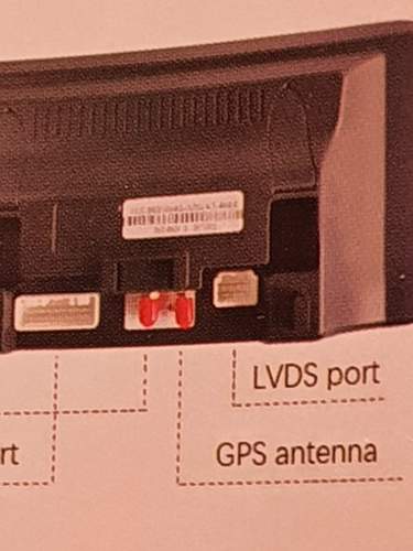

Ich muss nochmal blöd fragen, es geht um das Kabel 4!
Habe nur ein Bild der Anleitung meines HU von Road Top (ich will es nicht gleich wieder ausbauen sondern zuerst die Kabeln kaufen) , da ist der Anschluss des GPS Kabels wie auf den Bild: das sieht aber nicht aus als könnte ich einen Male SMA da anschließen, weil der bilzen heraus (mit roter Schutzkabe original verschlossen) ist ja male. Ist das Fakra Female mit dem ich da das GPS anschließen kann?
Hast du wirklich einen SMA verschraubt mit der HU?
Links davon über die 4g Antenne anzuschließen....
Danke für eine Info.
Anschluss Road Top
Da hab ich vermutlich das falsche Kabel abgebildet.
Richtig wäre das hier:
https://www.amazon.de/.../ref=sr_1_8?...
