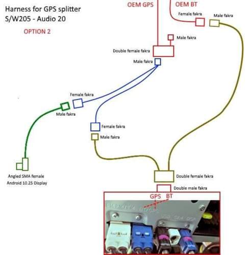

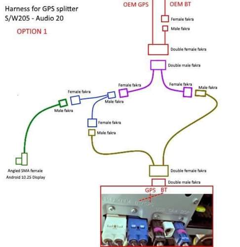

Sorry ich muss noch einmal fragen:
Hat keiner von Euch mit der GPS Antenne in der Frontbox des Lautsprechers am Amaturenbrett eingebaut, das Problem, dass er GPS Empfangsprobleme hat?
Mein Signal wird oft nicht, oft erst nach 10 Minuten erkannt, dann fällt es wieder aus...
Kann das mit der bedampften Frontscheibe zutun haben?
Aber warum hat dann mein Handy unter AA am Display dargestellt einen Top-GPS Empfang, ich verstehe das nicht... Ist wirklich nervig das onBoard Navi des HU-Unit von Toproad nicht nutzen zu können...
Relevant scheint mir, dass ich ein Head up Display habe, weshalb die Scheibe bedampft ist, hat niemand sonst das Problem?
Hat da jemand eine Lösung?
Um das Problem zu umgehen, hab ich die Antenne in die oberer rechte Ecke der Scheibe geklebt. Da stört sie niemanden und der Empfang ist gut.. hab ebenfalls HU Display
sonst noch wer einen Tipp? Ich möchte den GPS teil unsichtbar halten, aber ich denke es muss doch mehr Leute geben, die dieses Problem haben....

Achtung: irgendwo wurde m,ale und female falsch eingetragen, aber hat wer von Euch eine der beiden Lösungen bezüglich des GPS?
GPS-Verkabelung 1
GPS-Verkabelung 2

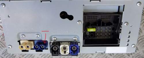

Da ich das originale Navi nicht nutze, habe ich die Antenne auf das Android Display umgepinnt.
Die Antenne ist hinten am Audio20 bzw. Comand angeschlossen. Ich habe bei mir mit diesen 2 Kabeln das Signal abgegriffen:
https://www.ebay.de/itm/362770692991
https://www.ebay.de/itm/402422034205
W205-audio20-gps
