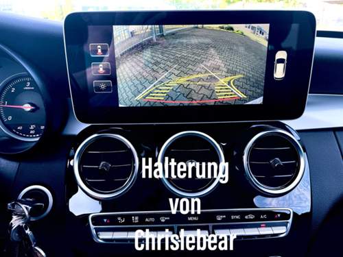

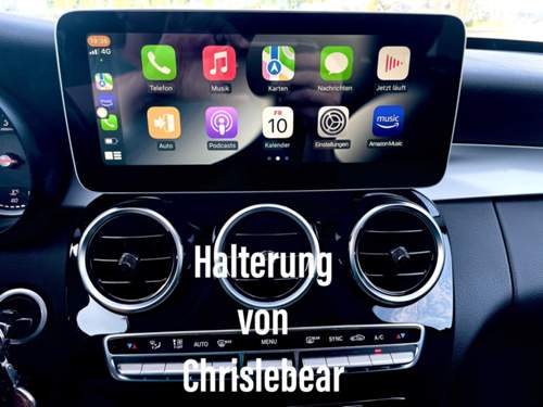

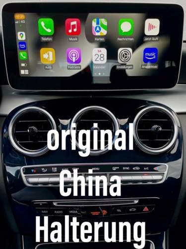

Nach unten mit dem Display. Heute habe ich die optimierte Halterung von @Chrislebear verbaut. Der Halter passt optimal und ist um einiges stabiler als der China Halter. Ich finde, das Display sieht jetzt viel besser aus.
Danke noch einmal 😉
