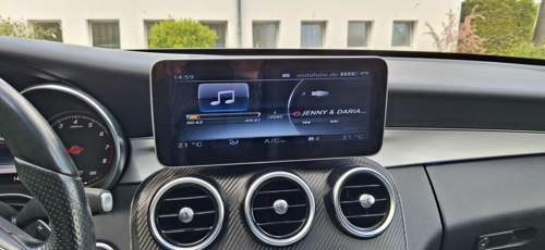

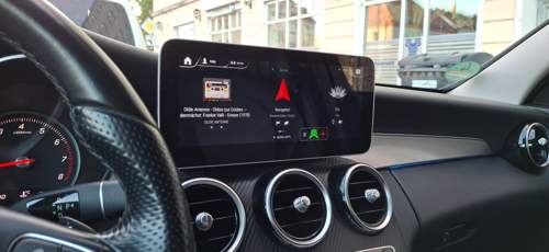

habe nun auch mein altes 7er Androidsystem (eigentlich ein Fake 5er) gegen ein aktuelleres 10,25" mit Android13 8GB/128GB getauscht.
Wichtig war mir (meinem inneren Monk) dass dieses wie Original ausschaut! Nicht zu hoch und ohne Adapter zu verbauen.
Habe es bei Kleinanzeigen gefunden, eingebaut und soweit Top!
Alles wie vorher, ohne zusätzlichen Speaker-> Sprachangeben wie gewohnt, Klang i.O keine Störgeräusche (Limapfeifen o.ä.), FlowUX installiert.
Da mir der Tacho, welcher rechts beim verwenden des OEM Systems angezeigt wird noch nie an den 10,25" oder größer gefallen hat, hab ich mit den Einstellungen gespielt und nun eine zumindest formatfüllende Darstellung gefunden. (Siehe Bilder im Anhang) Damit kann ich leben.

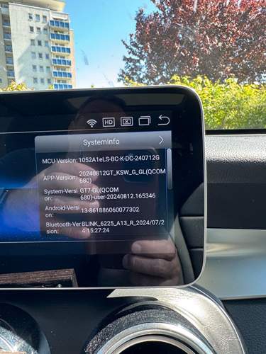

Ich hoffe, wenn ich hier die Bilder der Version anhänge, dass mir jemand sagen kann von wem das Display ist (Navifly / Roadtop / Mekede etc..) Vielleicht gibt es ja eine neuere MCU Version? Ansonsten lass ich es so
Zumindest sollte es ein LS Display sein, GT6-Car, Factory Mode ist über 1314 errichbar.
Vielen Dank schonmal!

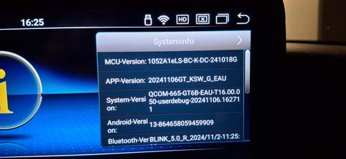

Kann mir bitte jemand sagen welche Schritte ich durchführen muss um mein Carlife 685 zu flashen. Ich möchte halt nichts falsch machen. FlowUX ist ebenfalls installiert.
Aktuell ist die Version 1.3.9 installiert
Bei Mega finde ich mittlerweile 1.5.5.
https://mega.nz/folder/kIB3CSZD#wnqmCQnF8i7VW1yIEvz66g/folder/wR4Ana7I
Hey, ich habe es jetzt einmal mit der KSW und einmal mit der neusten Witsteck Datei probiert aber es hat nicht geklappt. Ich habe den USB Stick davor Formatiert und an beiden USB Anschlüssen des Displays probiert und es neugestartet. Dazu hab ich die Datei verpackt probiert und dann nochmal entpackt.
Habe aber keine Meldung bekommen.
Habt ihr noch einen Tipp?
Ich habe genau das gleiche Problem und komme leider nicht mehr weiter. Hast du die Lösung gefunden? Oder weiß jemand was ich falsch mache?
Habt Ihr evtl. Das ksw tool installiert?

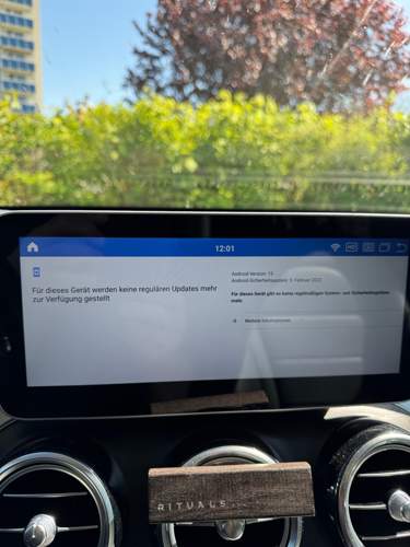

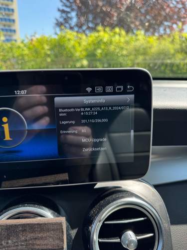

Muss ich die zip eventuell entpackt? Ich mache sie immer verpackt auf einen gerade erst formatierten usb Stick und schließe den dann an einen der 2 Anschlüsse des Displays an. Aber wenn ich Neustart, startet das Display ganz normal, wie gewohnt.
Und wenn ich bei Systeminfo bei Updates suche, dann findet er nichts.
Ich würde mich sehr über Hilfe freuen!
Danke
Vorher werkseinstellung laden dann sollte es funktionieren...

Ich habe gestern über die Systeminfo ein reset gemacht, damit hat es nicht geklappt.
Heute habe ich nochmal ein anderes Update probiert und davor über Android ein Reset gemacht und damit hat es jetzt funktioniert!
Ich weiß nicht ob es an der Version lag oder daran, dass ich davor evtl die Werkseinstellungen falsch zurückgesetzt habe.
Danke!
Werkseinstellung über die systeminfo machen nicht im android menu
