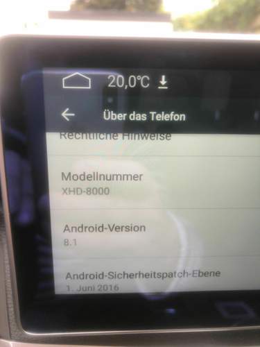

Hab da was gefunden wenn man auf Software Version geht unter Einstellungen dann bekomme ich diese zwei Buttons jedoch weiß ich nicht was sie bedeuten. Ha ha ha
Kannst Du kein chinesisch ?
Von manchen Geräten lässt man besser die Finger weg
Sag jemand, der bestimmt von einem Bekannten seines Arbeitskollegen welcher einen Schwager hat gehört hat, dass....
@cervantes123
was für ein System, welche Androidversion und welcher Hersteller?
Ach Eddy lass doch diese Dummschwätzer links liegen, ist nur Verschwendung!
Was meinst du wegen dem Bild ? Lieber Finger weg oder hast du ein Plan ?
Wie finde ich das raus? Ich habe das Teil über Spanien bekommen. Die sind bekannt dafür, müsste mal schauen wie die nochmal heißen, dann kann ich es dir genau sagen
Ich würde mal versuchen, die Sprache im System auf Englisch zu wechseln, vlt. ist hier vergessen wurden die Übersetzung beim Programmieren (auf Deutsch) anzupassen.
Wenn das keinen Erfolg hat, wenn es Dir um Spotify geht....einen Factory Reset (ja, alle Apps & Einstellungen sind erstmal weg), aber schauen ob es dann geht!
Ansonsten wirklich den Händler mal anschreiben!
Welche Androidversion hast Du auf dem System?
Dann könnte ich ins Auto und mal ein Bild des Update-Setups machen und hier anhängen.
Vlt. klärt sich es?
Schau mal. Meinst bestimmt das...
Ps: das mit der Sprache habe ich probiert! Geht nicht!

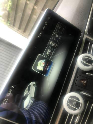

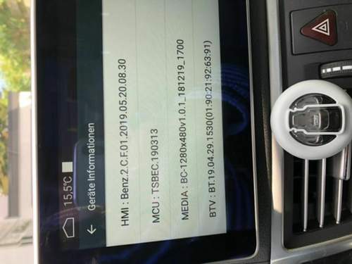

Nein du warst im bootlogo menü...du kannst das update für für 1280 displays mit dem neuen mbux design installieren.du hast das android 6 bzw 8 display
Kannst du hier runterladen
https://drive.google.com/uc?...
Beide dateien direkt auf die sd karte kopieren und den seitlichen reset knopf drücken

Ich glaube Du bist im "Hidden" Menue (Bild1), nicht in den Systemeinstellungen.
Im 2. Bild noch nach weiter nach rechts, dort sollte Sysstemeinstellungen kommen.
Aber kannst natürlich auch sofort onur_selcuk's Variante testen!
Ihr habt zwei unterschiedliche displays, bitte nicht verwechseln...du solltest erstmal das update installieren...dann testen wir weiter
