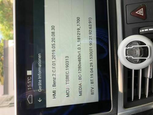

Habe z.B. heute von 10:15 Uhr bis 14:30 Uhr (UTC+1) mit den Chinesen Entwicklern (UTC+8) via denen ihr WeChat alles Mögliche eingestellt. (für Ungläubige, Protokoll kann gerne veröffentlicht werden)
1. Zum Pfeifen, wenn das Display via USB-AUX (iPod) des Mediainterfaces verbunden wird kann es zu unangenehmen Pfeifen kommen. Geschuldet ist das dem MB-Mediainterface, anscheinend ist dies schlecht entkoppelt (es wird ja mit galvanisch getrennten Audioquellen wie iPhone etc. gerechnet), so das dass Störgeräusch (klassisches Lima-Pfeifen) auftritt /oder treten kann. Die Verbindung via USB-AUX muss sein da ich zum einen keinen AUX im Comand habe zum zweiten keinen BT Dongle mitgeliefert bekam. Die Chinesen teilten mir auch mit, dass es immer nur eines davon ausgeliefert wird.
2. Der Verlust der letzten Verbindung kommt anscheinend daher, dass zur USB-Buchse in dem der mitgelieferte USB-AUX Converter steckt (Mittelkonsole neben dem Telefon) nach Minuten des Fahrzeugs Abstellen der Stromfluß abgeschaltet wird, daher auch beim nächsten Start kein Audio via Android mehr. Es muss dann immer erst die Verbindung Manuel hergestellt werden, das wird bei BT oder AUX eventl. nicht so sein.
3. Der Fader zwischen vorne und hinten kann beim Android Audioplayer nicht funktionieren da die Chinesen nur mit links und rechts ins Comand gehen und nicht wie gedacht mit allen vieren. (O-Ton China)
4. Die Helligkeit im Display kann zwar in den Grundeinstellungen eingestellt werden funktioniert aber nicht wie gewünscht.

Wallpapers kann man sich seber einstellen. Empfehlen kann ich beide nicht: 1280x480 Auflösung sind zwar sparsam im Stromverbrauch, aber viele Google Apps sind auf höhere Auflösungen nur nutzbar (Beispiel Enpass). Besser 1920x 1080 Displays suchen. Hier ist eine gute Community untrerwegs:

Welches Android Display hast du denn?
Hier
C418a4a7-3ced-4a54-b53e-2e30dd399260
Installier die neueste software rauf, das wird dir sicherlich helfen...
Wie mache ich das? Gibt es dafür eine Anleitung?
@cervantes123
Leider ist dies von Hersteller zu Hersteller unterschiedlich.
Das Update bekommst Du vom "Dealer" :-) Deines RNS.
Es sollte in deinem System ein Ordner/Kachel System-Setup vorhanden sein.
Dort auch ein meist ein Button mit MCU-Upgade oder ähnlich enthalten
Je nach System gehört das Update-File entweder auf einen USB-Stick, oder falls vorhanden auf SD-Card in den Slot.
Auf alle Fälle immer ins Root-Verzeichnis, des jeweiligen Datenträgers.
