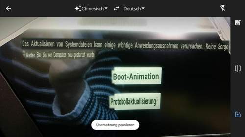

Hab da was gefunden wenn man auf Software Version geht unter Einstellungen dann bekomme ich diese zwei Buttons jedoch weiß ich nicht was sie bedeuten. Ha ha ha
Die Lösung ist doch ganz einfach, siehe Bild
