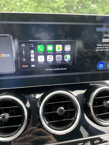

Das einzige Manko ist, dass Apple Carplay jetzt nur per Bluetooth funktioniert. Wenn ich es über Kabel anschließe, bringt er mir eine Fehlermeldung (irgendwas mit Link nicht verfügbar oder so). Evtl. geht nur entweder Bluetooth oder Kabel? Wäre praktisch, wenn man längere Fahrten macht und zum Aufladen das Kabel gleich mit anschließt. Denke das wäre stromsparender als gleichzeitig laden und Apple Carplay via Bluetooth in Betrieb zu haben.

Ok hier mal das Bild. Fehlermeldung lautet: Link fail, try another USB Port.

Der „Link fail“ rührt daher dass Du den falschen USB Port vom Display nutzt. CarPlay funktioniert nur mit dem kürzeren USB Kabel. Am längeren kannst Du DAB+ Adapter, eine Festplatte oder einen Stick anschließen und nutzen.

Ahja ich nutze das lange usb kabel, stimmt. Das kurze hat nicht in die mittelkonsole gereicht. Aber dann kaufe ich da einfach ein usb Verlängerungskabel.
